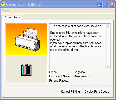

Здравеите значи проблема ми е следния, когаро пусна принтера индикатора започва да светка 1-път селено и след това 5-пъти оранжево това можеби е някакъв код пробвах да го рестартирам по описан в интернет начин
1. Disconnect printer from AC power (take out AC cord or power off your power strip). Disconnect USB PC cable from printer. 2. Press and HOLD the POWER button (untill step 7). 3. Reconnect power cord (turn on power) to the printer. 4. The indicator should be green. 5. Press and release the RESUME button , the indicator should be orange. 6. Press and release the RESUME button again, the indicator should be green. 7. NOW Release POWER buttons. 8. NOW Connect the printer to PC (USB cable). 9. NOW...I opened "Printers" and saw that a "copy" of my printer (i250 or i350) had been made. Make that COPY your default printer and all should work...It did for me.
Но без никакъв резултат :( някои ако има друго предложение ще му буда безкраино благодарен. Пробвах да рестартирам главите от опциите в мениуто но при каквато и да било команда от мениюто ми дава грешка. post-231049-0-91884300-1363430360_thumb.post-231049-0-71570900-1363430694_thumb.
