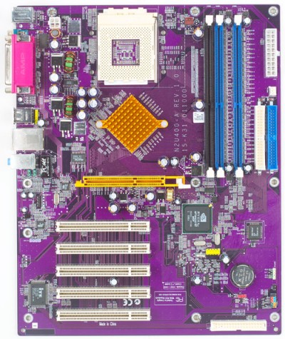

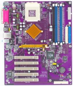

Дъното е: N2U400-A rev 1.0 motherboard
Повече инфо за дъното може да намерите тук:
http://www.ecs.com.tw/ECSWebSite/Product/Product_Detail.aspx?DetailID=380&CategoryID=1&MenuID=24&LanID=0
или ако вие намерите някъде другаде.

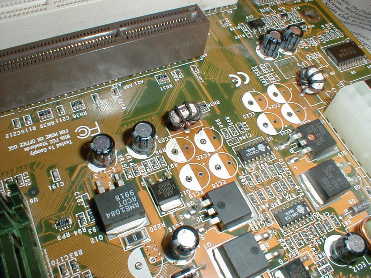

Ако си запознат по-добре ми кажи как да запоя 4 кондензатора на едно друго дъно. На дъното няма означения кое е (+) и (-) а има едни кръгчета които са наполовина запълнени в бяло а другата половина само контур. Едната половина трябва да е минус но коя....!?
Нещо като на картинката която прикачвам. (Това на снимката не е моето дъно а само пример)
post-170234-0-14398000-1363889069_thumb.
Редактирано от cliffburton (преглед на промените)
Погледни другите кондензатори по дъното как са ориентирани.
Разбрах че празното полукръгче е (+), а запълненото полукръгче е () на кондензатора...  :clap:
