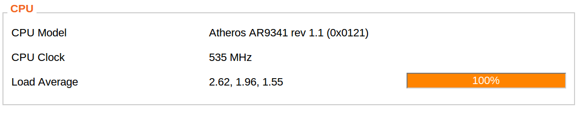

Ръчно, веднъж настроен не ми се налага да го рестартирам, защото просто не забива:
post-31872-0-70484700-1366549876_thumb.p При активно сваляне на торенти, както през кабелна връзка, така и през WiFi N клиенти и процесор над 30мин на 100% - не забива и поддържа 40Mbps при реална подавана на WAN входа от доставчика 50Mbps! Отделно съм настроил QoS за bittorrent на най-нисък приоритет (Bulk - The bulk class is only allocated bandwidth when the remaining classes are idle. Use this class for P2P services and downloading services like FTP).
