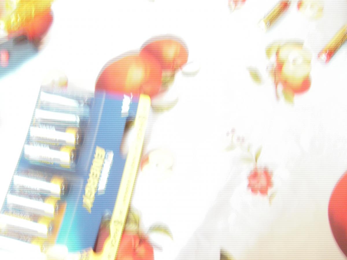

Здравейте! :) Имам фотоапарат Samsung S730, който е на около пет години (да, знам, че не е малко време, но точно сега не съм предвиждала покупката на нов). Преди два дни си правеше снимките много добре, не е имало проблеми. Но вчера, снимките, които направих бяла бели, почти нищо не се виждаше и отделно са и на хоризонтални линии. :(
Иначе клиповете си ги прави, без никакви такива "ефекти". Четох, че проблема може да е в лентов кабел... Прикачила съм и снимка, за да се види страхотното качество на снимките. :(

Това е често срещан проблем. Може да е лентово кабелче, но може и да се е скапала матрицата. В единия случай ремонтът е лесен и евтин, във втория - сложен и финансово неоправдан.
С точност могат да ти кажат единствено в сервиза.
Щом клиповете стават без проблем има голяма вероятност да е от настройките.Прикачената снимка,може да се получи от объркани настройки.Пробвай да рестартираш фабричните настройки на фотоапарата.Иначе по втория въпрос за 150-160 евро има възможност да се купи малко по-добър фотоапарат.
Благодаря за отговорите! :) Няколко пъти рестартирах апарата, форматирах картата и пак проблема си го има, не се оправи. Когато правя снимки в по-тъмно помещение, така да се каже, снимките не са бели - вижда се изображението, но пък са на черти и са леко замъглени. А когато са на слънчева светлина - нищо не се вижда, както е и на снимката. Клиповете са си добре, в тях проблем няма. Ще го занеса в един сервиз и ако проблемът не е толкова сериозен и би могъл да се оправи ще е добре, но в противен случай ще се купува нов... :(
Какво е вашето разбиране за рестартиране на фотоапарата?
Не е точно рестартиране, не съм се изразила правилно. Избирах функцията reset, която според упътването е функция за нулиране. Но така или иначе каквото и да натискам (което няма да се случи) нищо няма да се оправи.
