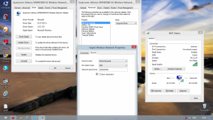

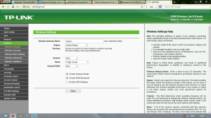

Здравейте, използвам лаптоп asus k56cm с Windows 8 и рутер tp-link tl-wr740n с Firmware Version:3.16.3 Build 130104 Rel.55864n Драйвъра за WI-FI e е Qualcomm Atheros AR9485WN-EG последна версия свален от сайта на asus Настройките на рутера са: canel:Auto mode:11bgn mixed security:WPA2-Personal Encryption: Automatic Проблема ми е следния: При настройките на wireless network, когато Encryption type е TKIP- speed e 54 Mbps, нямам проблем, но скоростта ми е бавна-не повече от 20 Мбт, при това че скоросста за която плащам е 45 мбт. Когато използвам обаче AES encryption- speed e 150 Mbps и скоростта ми значително се увеличава, стигам до 45 мбт съвсем спокйно, но тук идва и проблема. След работа от около 15-20 мин/понякога и по малко/ с AES връзката ми става limited, ако рестартирам wi-fi се оправя, но отново временно. Също така когато съм в Metro view приложенията които използват интернет не зареждат и казват, че връзката я няма или е много бавна. Много моля ако някои има подобен проблем или знае на какво се дължи и какво е решението да ми помогне и на мен, защото изпробвах всичко, променях настройки на рутера-сменях mode: b,g,n, заедно и поотделнo но нещата само се влошаваха. Благодаря предварително!

Вместо mode:11bgn mixed,на рутера,го направи само mode:11n .Така е най-добрата скорост и връзка.В настройката на драйвъра в системата,също трябва да зададеш да работи само на mode:11n .
Ами опитвах в настройките на рутера да е само n, но пак става лимитед след известно време. Къде е настройката на драйвъра, там не съм променял нищо, но не намирам от къде да задам и там да е само n?
С Уиндоус 8 си,аз знам как се настройва но на 7-ца.Там е с десен бутон върху връзката/състояние/свойства/конфугуриране/разширени...
Ами търся, но немога да намеря от къде да задам на дрийвъра да работи само на n mode. Намирам само от къде да избера дали да е AES или TKIP

Приятели всичко се оправи със update на версията на
Firmware на рутера. Явно все още не са направени да са съвместими със windows 8 ;)
