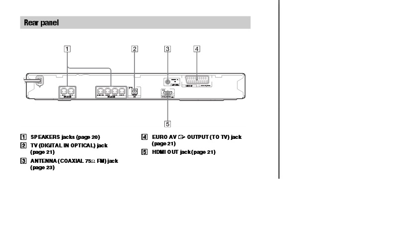

Хммм...лошото е,че консултанта май е прав.Гледах кинигата на тая анджаклама и май се оказва,че няма aux in.

Може през скарта с преходник, той е и вход. Какви изходи имаш на компютъра и какъв е телевизора?
@darco,ако скарта е и вход,мислиш ли че нямаше да го предложа тоя вариант,разполагам с преходник scart to chinc и съм го правил тоя начин на стария ми телевизор......

Много си прав, но има едно нещо! Ако системата е с монтиран "Scart" и е предназначена за Европейският пазар, то фирмата производител е длъжна да спазва техническите изисквания на стандарта или с две думи казано - трябва да има и "INPUT" и OUTPUT" Питащият лесно ще провери, след като направи експеримента. За негово сведение - това което съм написал за Европейският стандарт и че модела се продава в България, съвсем не значи, че системата е предназначена за Европа, независимо,  че България е в Европа. Дявол знае откъде е внасяно за по евтино!

Вход е :). В спецификациите пише. С бутона Function се избира TV. Това е входа през скарта. Само аудио вход е, без видео.Добре, а HDMI няма ли компютъра? Така ако се върже с HDMI компютъра към TV, а от TV към домашното кино с оптика, ще има звук и от двете.
