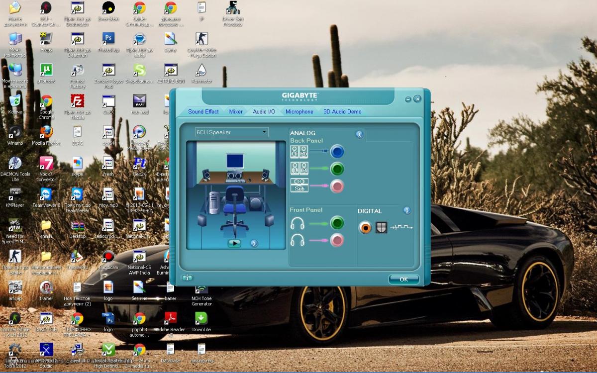

Здравейте пускам тази тема,защото ми е нужна малко помощ  :wink12: когато си пускам музика от (vbox7),(youtube.com) не е реклама ! няма звук от задните две колонки post-339503-0-26060000-1372766949_thumb.

Може би,защото звука не е surround на тези клипове/грешки и т.н. Пусни там теста на самата програма(тази на снимката,която си сложил) и виж дали свирят задните колони.

има защото това ми се получава за първи път преди не е било така :@ за това и пуснах темата иначе на теста всеки път си работят колоните  :)
Е незнам как двуканален звук се превръща в 6 канален!А със интернет експлорър колко канала имаш?! :)
Сигурно преди си бил направил настройките си на stereo а не на 5.1 и затова е работило всичко,друг е въпроса колко добър е бил звука.
съвсем не :( нямам такава опция стерео тя е без значение щото и без настройка колонките правят стерео :) те сички са така де :П ама ти говора,че няма такива настройки за стерео .
