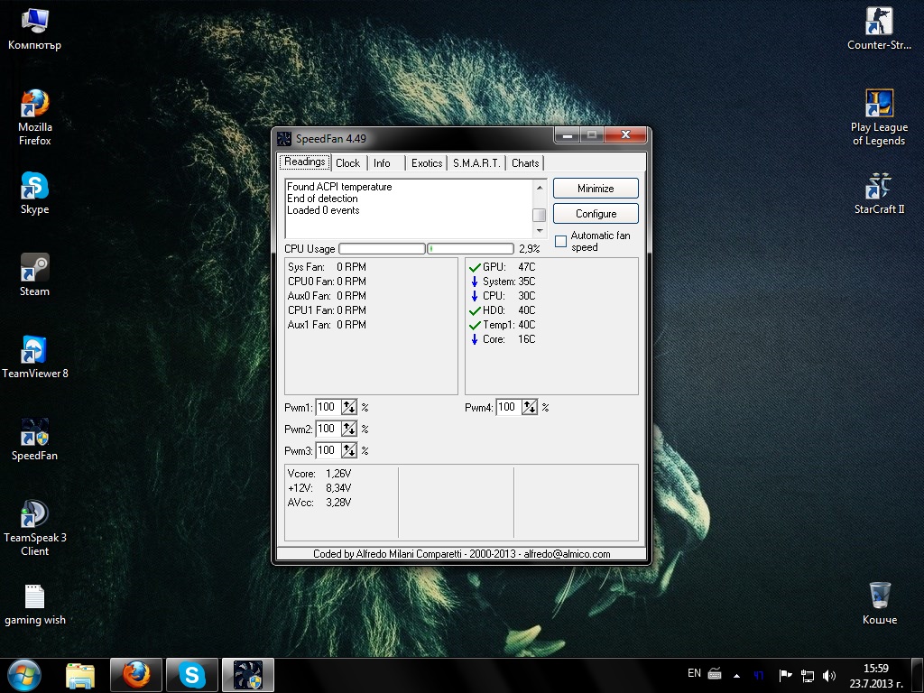

Тя машината ако е слаба значи и за XP ще е слаба защото и там имаше този проблем .. температурата на процесора ми е 30-35 38макс при натоварване
РАМ - 3ГБ 800херца Видео - Nvidia geforce 7300GT 256мб 128бита - то е слабичко :) Хард диск - 80ГБ Процесор - AMD Athlon 64 X2 4400+ 2.31GHz

Малко трудно температурата ти ще е 38 градуса под натоварване та дори и водно да имаш.
Нямам намерение да ви лъжа :)
погледни снимката
post-306392-0-50583600-1374584335_thumb.

Тази температура е във покой я му пусни един стрес тест и погледни тогава температурите
Редактирано от amd World (преглед на промените)
В натоварено полужение температурата стига към 35-40 максимум !!
Ти къде живееш бе момче? На северния полюс ли? За да са такива температурите на процесора, температурата в стаята ти трябва да е -10 градуса поне и пак е съмнително дали ще има този резултат. Водно охлаждане не видях да си споменавал... Я сложи AIDA и кажи как са температурите и пусни стрес тест от там.
