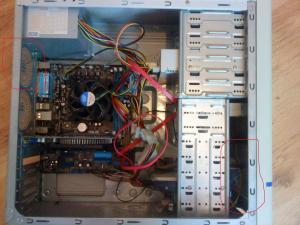

Модела на кутията не знам къде да го видя, но ето снимка post-274650-0-69660900-1374674222_thumb. и на съответните места искам да сложа вентилатори. Измерих разстоянието между дупките за болтове и то е 80 мм
Опитай да организираш цялата тази плетеница от кабели - много от тях могат да се скрият зад стената, на която е монтирано дъното. Харддискът може да се вдигне няколко позиции по-нагоре - ако остане така, ще спира част от потока на вкарващия вентилатор.
Колега, не съм сигурен, че тази кутия позволява мениджмънд на кабелите! Към автора: вдигни DVD то на най-горна позиция, махни флопито ако не го ползваш и си оправи кабелите!
П.П. Според мен кутията е JNC, но не съм 100% сигурен!

Каква е причината да искаш да закупиш допълнително вентилатори, високи температури ли? Дай да видим какви са те!Бюджета е важен, но аз си мисля, че имаш нужда и от нова кутия.

Ти хубаво ще сложиш вентилатори,ама защо аз имам тъпото чувство,че захранването ти е с 120 мм вентилатор над платката и някой идиот го е запушил,като го е сложил към тавана,на който нямаш перфорация.Ако съм прав-побързай да си обърнеш захранването и си пооправи малко кабелите,че изглеждат като прическата на жена ми.
Ето фанче (оф.сайт),едно пред харда да вкарва и едно под захранването-да изкарва.Тези без LED са около 3-4 лева,ако няма да се вижда светлинката сложи от тях.
