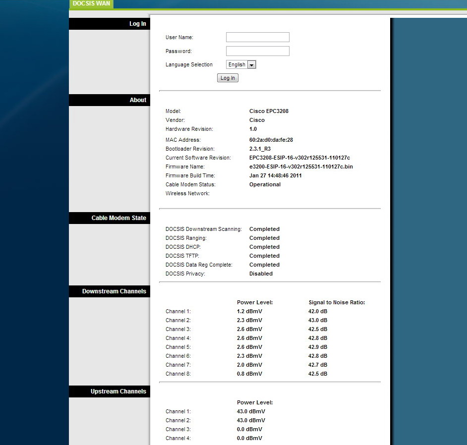

До колкото разбрах Близу ползват кабелни модеми на Cisco. Mодемa би трябвало да има някакъв web интерфейс за мониторинг, колкото и да е осакатен. Я в адрес-бара на браузъра напиши 192.168.100.1, enter, логни се там, по спецификация не би трябвало да ти иска парола. Направи 1-2 снимки и ги качи да видим как работи.

Здрасти и извинявай че пиша чак сега но не бях в София....ето скрииншот от това което ми даде....

Няма проблем. Ами да с Docsis 3.0 модем си и според показанията би трябвало да работи перфектно. Нямаш отклонения в стойностите и всичко изглежда наред. Има само едно нещо, което не се вижда тук и това е SNR на upstream channel, но предполагам, че при него също няма проблем, въпреки че не е гаранция. Опитай да ресетнеш рутера до заводски настройки и отново да си конфигурираш връзката. Ще трябва само безжичната мрежа да настройваш (име и парола), защото модемите раздават динамични адреси и рутера по подазбиране ще е на този режим след ресета.
Ресета става с клечка за зъби или др остър предмет, с който натискаш и задържаш за около 30 сек. един малък бутон намиращ се обикновено от задната страна на рутера. пример . Ако след тази манипулация няма промяна, можеш да звъннеш на доставчика и да помолиш да ти направят по- обстоен мониторинг на модема, те би трябвало да могат, както и да ти направят един тест на връзката. Ако се окаже, че всичко е наред, ще минеш на вариант флашване на рутера с по-нов фърмуер, ако има и ако след това няма промяна, може би трябва да се замислиш за нов, но преди да го смениш е хубаво за всеки случай да опиташ при друг доставчик дали се държи така, примерно при някой познат, който не е на Близуу.
