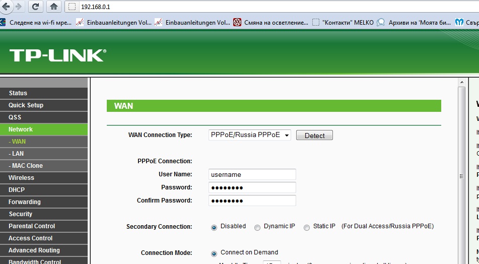

Инсталационния диск е направен така, че да ви обърка повече. Знаете ли как получавате интернет от доставчика си, по МАК адрес ли, по PPPoE ли или друг начин, все важни неща за правилна настройка.
Интернета е по PPPoE със име и парола..

Чрез накой браузър, можеш ли да влезеш във настройките на рутера?
Няма значение с кой модел е, почти всички ТП-Линкове са с еднакъв интерфейс. Влизаш в администрация, отваряш менюто "Network" във "WAN Connection Type" избирате "PPPoE/Russia PPPoE" вписвате името и паролата, правите другите настройки, ако има нужда, натискате "Connect" и "Save" и би следвало да се сдобиете с връзка.
