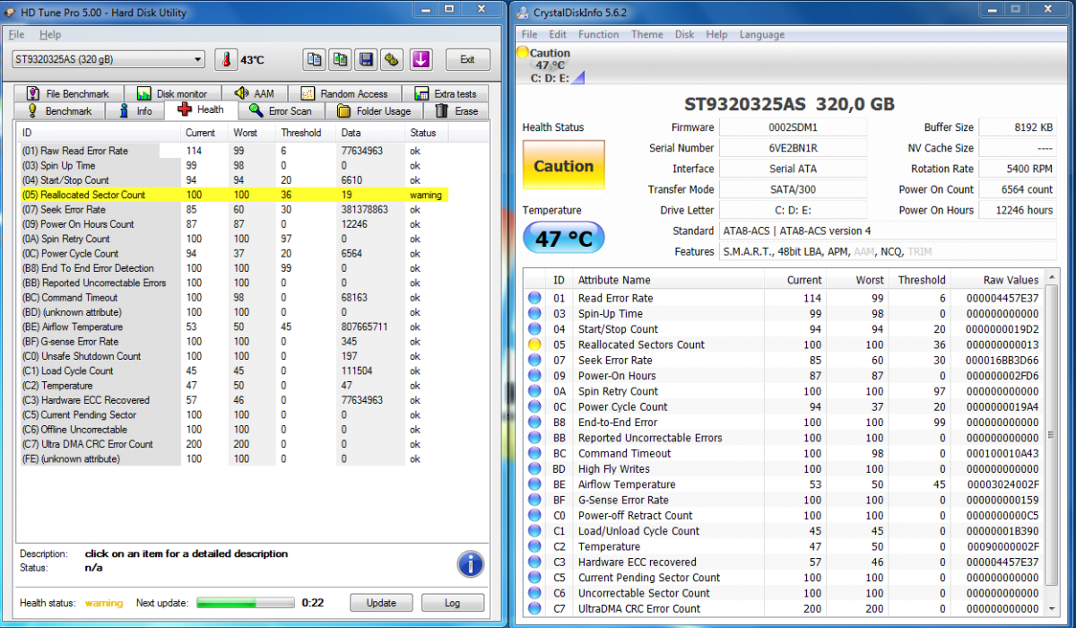

Здравейте,
За да не правя нова тема бих искал да попитам за съвет какво мога да направя за това Reallocated Sector Count?

Здравейте,
Asus K50AB, Seagate Momentus 5400.6 320325
Правите си  backup на важните за вас неща и следите с времето смарт-а. Ако се забележи увеличаване на бройката можете да очаквате скоро да спре да функционира.
320ГБ на 5400.6 и 7200.4 са изключително кекави и много често главите им надират плочите.
