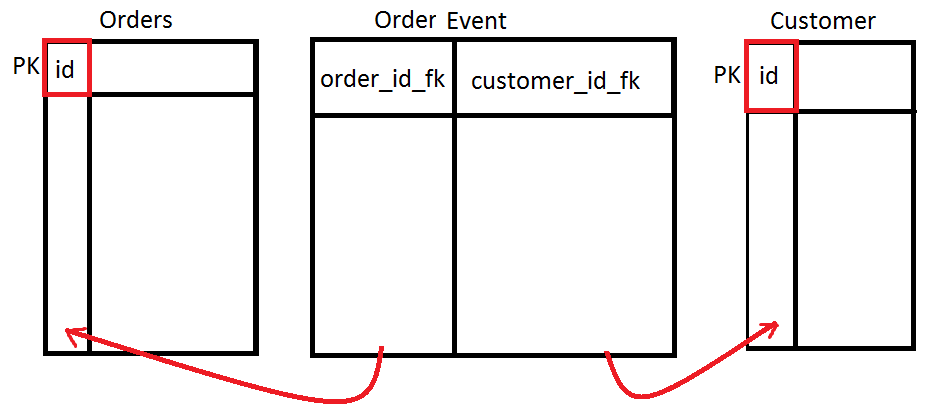

Имам БД на MySQL, която съдържа поръчки. Релациите ги правих през phpMyadmin. Исках да станат 1:много:1. поръчка:данни за извършени дейности:извършил поръчката и уж се получи. Връзките са по номер на поръчката(между първите 2 таблици по реда записан горе) и по лицето, извършило дадена дейност(вторите 2 таблици). Искам към 1 поръчка да могат да се добавят много извършени дейности, като един човек от последната таблица да може да извършва от нито една до всички от тези дейности. Тук идва проблема. Когато въведа един и същ номер на поръчка в таблицата за извършените дейности, ми дава, че полето е "Primary key" и не може да има повтарящи се стойности. Същото е и ако въведа номер на човека, извършил дейността. Да, добре "Primary key" не може да съдържа повтарящи се стойности, но това ограничение не отпадали при връзка с много записи? Аз как да ги вържа по номер на поръчка тези таблици, ако полетата не са ключове? Проблемът ми в логиката на на връзване ли е или има шанс да не съм си създала правилно връзката? Малко заплетено стана, но исках да обясня подробно проблема. Благодаря, предварително.

Всеки primary key трябва да има уникална стойност. Когато правиш релация с друга таблица, стойността на primary key от основната таблица трябва да бъде вкарана като foreign key в другата таблица и чрез тази връзка да се направи релацията между двете таблици.

Не. Дефинирането на Primary Key е върху таблица, не върху връзка ! В случая, както Ви спомена gothicrock, връзката между таблици представлява Foreign key референция, намираща се в таблицата, стояща от страната на "много"-то на релацията. Този Foreign Key реферира стойност, измежду стойностите в Primary Key колоната на първата таблица (тази, която от страната на "едно"-то в релацията).
Втората таблица трябва да съдържа две Foreign Key колони, които да реферират Primary Key колоните съответно на поръчките и на поръчалите потребители.
Една забележка: Двете въпросни колони може и да не са сами по себе си Primary Key колони и дори е желателно да не са.Таблицата за извършени дейности, освен да пази данни, има ролята и на свързваща релация на връзка "много:много" между поръчки и клиенти.

Мисля, че истината е някъде по средата. По грешката, която Ви изписва, имам подозрение, че FK колоните в междинната таблица са нещо повече от такива (PK, може би ?!), което в случая е пречка. За по-конкретно предложение, къде евентуално е проблема, трябва да се разгледат DDL заявките към базата.
Доколкото успявам да си представя, нещата трябва да изглеждат подобно на прикаченото към поста ми.
Едно нещо на ум - има много начини за дефиниране на FK, в зависимост от това, как да се държат записите при CRUD операции на реферираните данни - каскадно да се трият, да се зануляват или да се дава default стойност. За това имам предвид :)

post-62763-0-30988100-1375898339_thumb.p
