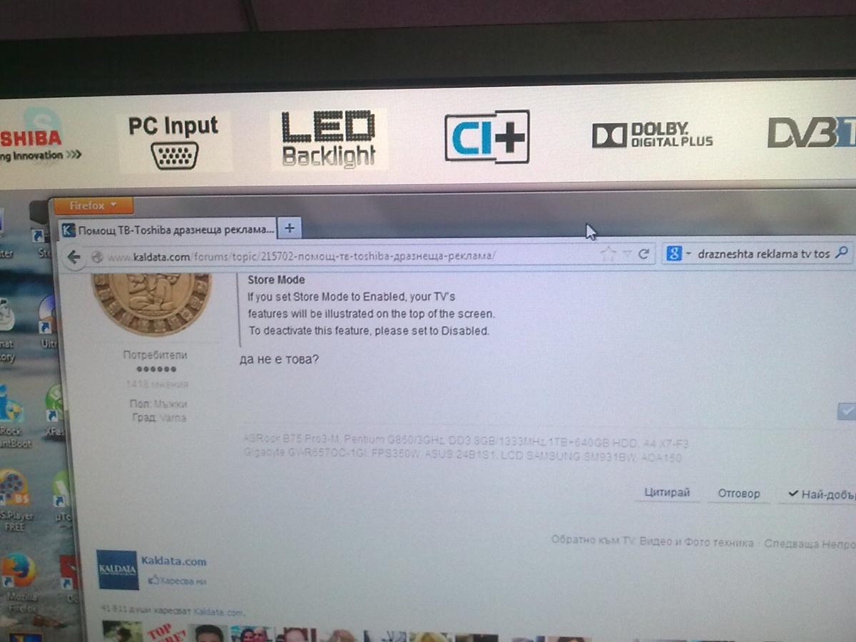

Вчера си закупих тв тошиба 22L1333G,със всичко се справих само когато е пуснат през пц входа ми излиза една рекламна лента горе на екрана която е много дразнеща!!!
Ако някой може да ми помогне да е премахна ще съм много благодарен.
Дайте снимка на телевизора с лентата.

Store Mode
If you set Store Mode to Enabled, your TV’s
features will be illustrated on the top of the screen.
To deactivate this feature, please set to Disabled.
да не е това?
Свързан е през vga,уйндоус 7 64 хоме
снимката не е много хубава от стар телефон е!!!

Уважаемият ined вече ви е казал какво да направите.Погледнете в менюто на телевизора за Store Mode.

Отново,искам да споделя че се оправих като дадох пъвоначална инсталациа на тв-то и той се рестартира!
След това вече не ми излезе тази лента.
Големи благодарности на всички!!!

Здравейте и аз се борих с този проблем, но все пак го реших. Какво се оказа? Менюто ми беше на български и търсих режим магазин и подобни, но го нямаше. Мислех да рестартирам инсталацията, както е писано по-горе. Все пак обаче смених на английски език и менюто се появи (може и на бг да го има но да е тъпо преведено). Та (по памет как са менютата):
сменяме езика на английски
Settings -> Other settings -> Store... -> Enable го правим на Disable
и после си връщам от настройки на бг. При мен изчезна въпросната лента.
