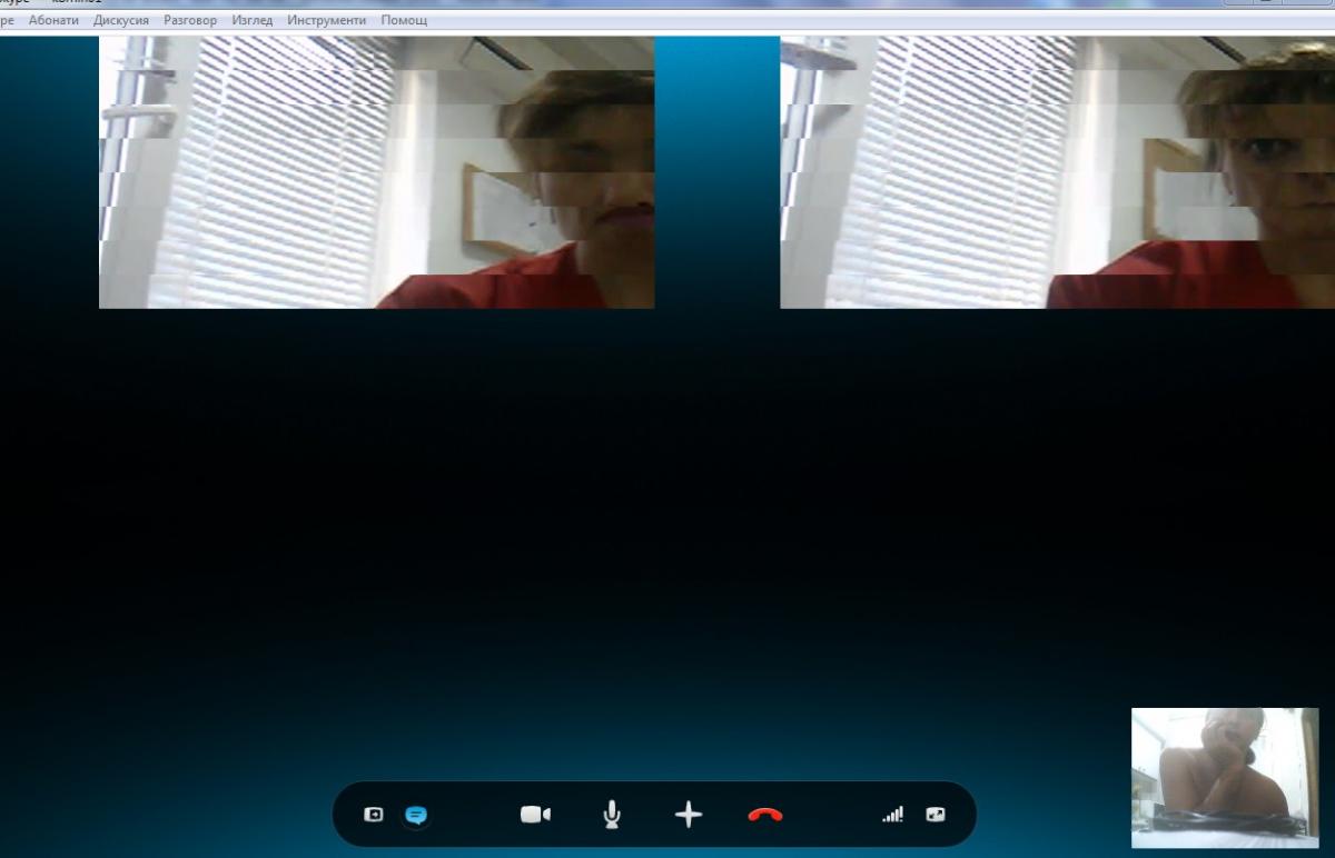

Здравейте.От близо месец се мъча с този проблем.При видеоразговор картината на събеседника ми е двойна, с хоризонтални линии и малка по размер.Има и леко насичане. Сменях различни версии скайп, ъпдейтвах и дейнсталирвах драйвърите на видеокартата и въобще каквото се сетя. Но проблема остана. С Win7 съм.
Моля , който се е сблъсквал с този проблем, да сподели.Прилагам и снимка на екрана с проблема.post-341202-0-77945800-1378200367_thumb.
А драйверите на видеокамерата провери ли ги
на излъчваната картина от мен проблем няма.Виждат ме нормално.Видеокартината, което аз виждам при скайпа,там е проблема, с коя програма се възпроизвежда?
Камерата дава информацията на скайп и скайп ти я показва.( грубо казано). Камерата сама като работи пак ли се виждаш така?
не,съвсем нормална картина.

ами с доста абонати на различни PC-та провеждам видеоразговори, тяхните камери са наред,моята също. Те ме виждат идеално, а аз тях така както описах по-горе
Проблема е при мен, но не мога да разбера къде :((((

Проблема е в компютъра приятел.Дай да пробваме сега на скайпа.   lz4jw-stefan. Другият вариант - слаба връзка през интернет. Виж какво си написал:  ..."Има и леко насичане"

Ако случайно видеото е nvidia -
Open nVidia Control Panel -> Adjust Image Settings with Preview. Make sure that the option selected is “Let the 3D application decide”.
 взето от тук.
Благодаря на всички отзовали се. Проблем - решен. Както писа  bluelight - настройките  за 3D на видеокартата.Никой в къщи не си признава , че е барнал нещо :) Отново благодаря.
