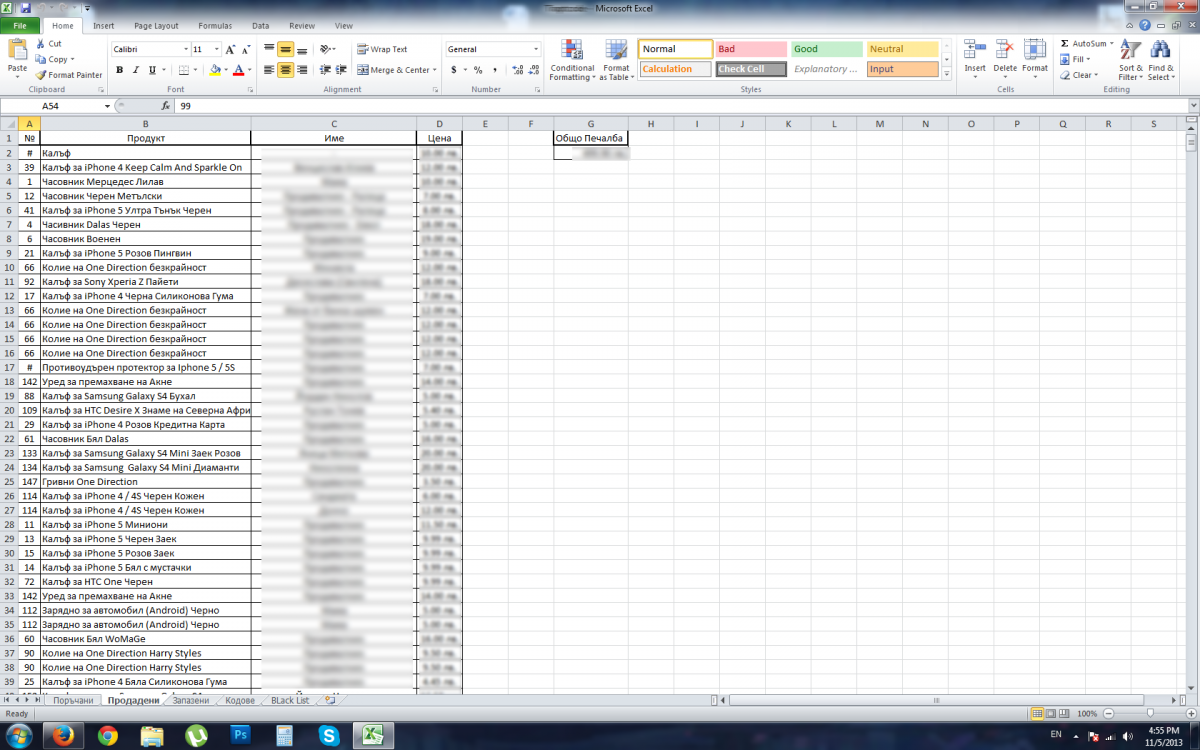

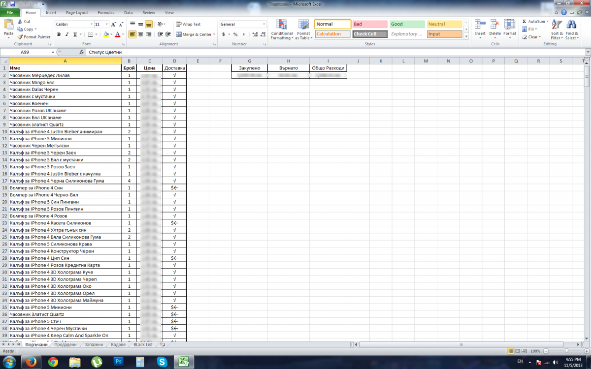

Здравейте приятели :) Имам си малка табличка в exel, с която си следя нещата които съм поръчал дали са пристигнали, колко съм заплатил за тях, за колко съм ги продал, печалба и разходи и т.н.
Ето я какво представлява:
post-308390-0-64067100-1383663201_thumb.
post-308390-0-04911500-1383663220_thumb.
На първото си пиша кои неща съм поръчал и си имат номер отстрани, а на второто - кои неща съм продал! Искам когато съм на втората страница и под първата колона "№" напиша числото което е от втората страница, автоматично под колоната продукт на втората страница да се появява съответното име от номера на първата страница :) Примерно: на втората страница, пиша номер 39 под първата колона, и на втората колона автоматично да се появява продукта което съответства на колона "Име" от първата страница :) Ако имате други идеи как да си направя таблицата с друга програма, която ще ме улесни в използването очаквам вашите мнения :) Благодаря!
С ексел става много лесно, но трябва да знаеш какво е това формула, клетка и как се работи с тях. Иначе обяснението или показването как се прави ще са безмислени.
Ясни са ми формулите, с простичките формули от сорта на средно аритметично, максимум, минимум, IF, SUM, съм работил, клетката също, просто не мога да се сетя как ще стане :)
=VLOOKUP(A***;$A$***:$B$***;2; )
A*** - клетката в която пишете номера
$A$***:$B$*** - колоните и редовете в които търсите
2 - поредността на колоната в която търсите, колона 1 е с номерата
номерата в колона 1 трябва да са сортирани възходящо
пп Това се слага в клетката в която искате резултата.
