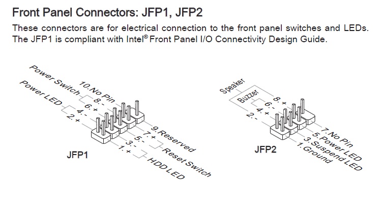

http://prikachi.com/images/878/6827878m.jpg може ли да поясните точно каде се свързва?
На снимката с описанието на дъното, която си дал - поз.24 "System Panel Header" . Там трябва да свържеш Power Switch - има описание по-надолу.
