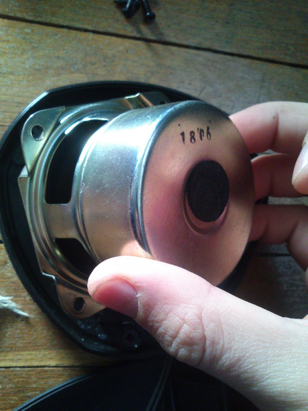

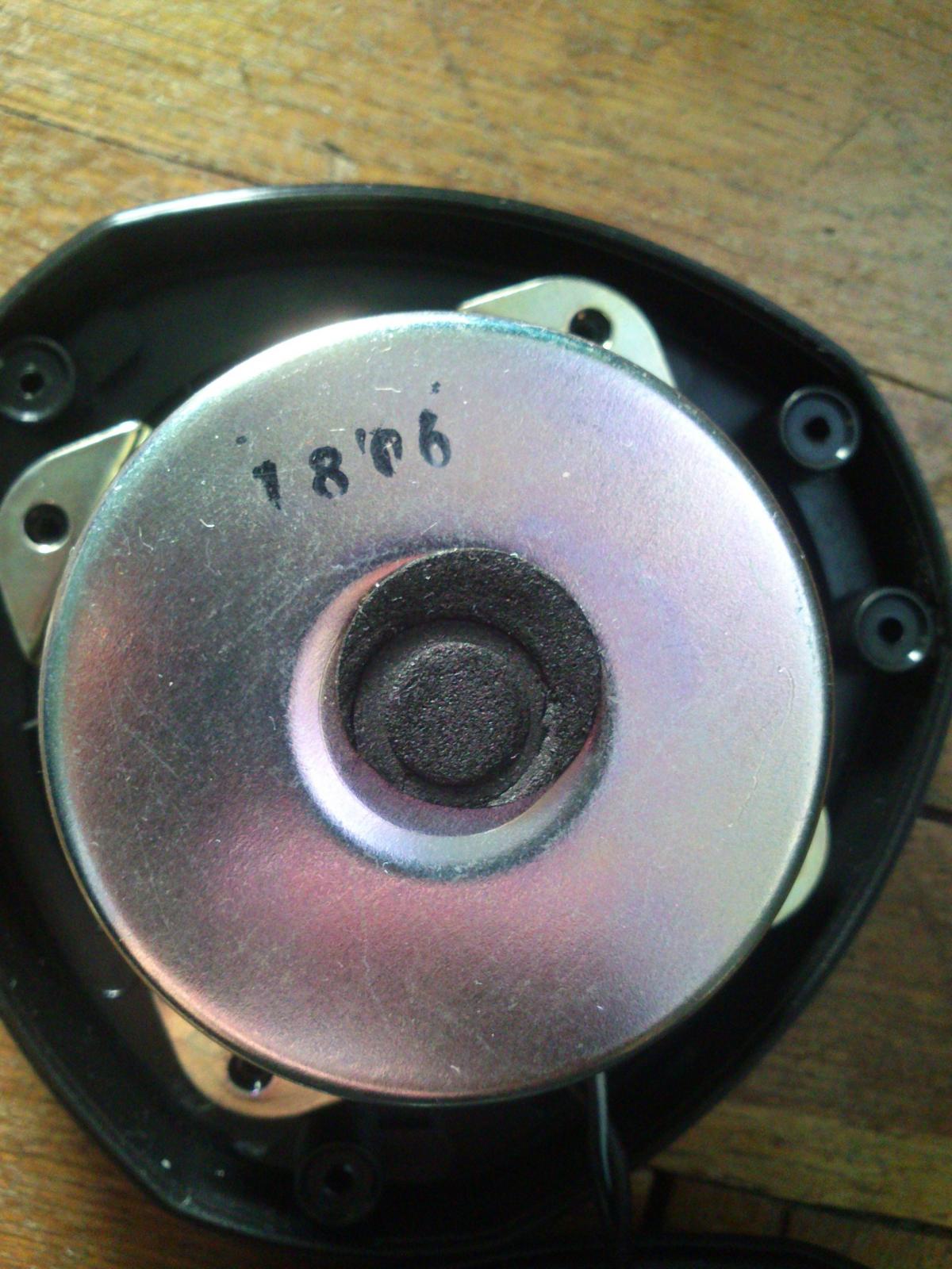

Здравейте имам едни компютърни колонки PHILIPS SPA 5300/10 и говорителчето не на буфера, а на едната колонка е "издънено" та ако може да ми препоръчате някакво с което да го сменя и да ми кажете дали са лесни за отваряне?

Като разглобиш тонколоната и извадиш говорителя ще му видиш параметрите. После може да дадеш една снимка или да постнеш параметрите и готово. Колеги ще те насочат.
Надали ще намериш същият говорител, но търси да е със същата големина, съпротивление/импеданс и чувствителност за да може да не изпъква повече от другата сателитка, а иначе съм сигурен, че интегралата на системката поддържа от 4-16 ома. Поне като съм разглобявал подобни системки, почти винаги на радиатора е закачена интегралата за суба, а за сателитките има отделно миниатюрно чипче със няколко вата мощност, поддържащо винаги 4-16 ома, даже и 2 ! Въпреки че по спецификациите се пишат дълги цифри ватове.

Единствения вариант е да се намери същия говориел от друга същата система, примерно с проблем изгоряло крайно стъпало или други при които се е запазила здравината на говорителчетата/търсене в нета винаги помага/. Този говорител няма никакви означения и публикувани параметри, както на всички евтини дрънкалки и не може да му се търси заместител. Това си е широколентов драйвер който е проектиран и изработен за точно тази система. Всякакви други варианти на подмяна няма да дадат положителен резултат, защото ще се различава звукът и ще дразни. Новия драйвер дори и да е широколентов примерно 150 херца-20 000 херца и да е със същия импеданс, размер и т.н. няма да отговаря примерно на чувствителност, насоченост и още много други и ще дразни до толкова, че да не може да се слуша.

Не му знам параметрите, иначе е лесно
Там е проблема никъде не му пише параметрите, ако ги пишеше някъде нямаше да има смисъл въобще да правя темата

Няма да стане с тези говорителчета. Проблема не е, че не му пише параметрите, а че говорител със същите параметри може да се вземе единствено от същата система. По здравия говорител единствено можеш да измериш съпротивлението на говорителя, но пълния набор от параметри включва и още много неща, които също са важни за да свирят двата говорителя по един и същ начин. Параметри на говорителчета могат и да се свалят с честотен генератор, микрофон и малко познания но не си заслужава гимнастиката за този боклук.

Да знам че има и много други параметри и си прав че не си заслужава "пинкането"  :)
