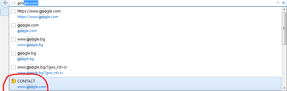

Здравейте, днес ми смениха модема. Не знам дали е от това или от нещо друго, но като се опитам да отворя сайта google.com ми отваря my.contact.bg. Настроих браузъра да ме пита, ако се наложи пренасочване към друг сайт, обаче нищо не излезна, явно не е пренасочване. Прикачвам файл, за да се види как на google.com ми се показва логото на my.contact,bg (не съм сигурен как се казва :D )

Ако ти се отваря само my.contact.bg или модема не е активиран или браузъра ти се е кеширал. Ако е първия вариант може да си активираш модема чрез потребителско име и парола от договора или да се обадиш на 123 да ти го активират дистанционно. Ако е втория вариант просто трябва да изтриеш кеш паметта на съответния браузър и да рестартираш компютър и модем.
Проблемът се появяваше, само когато се опитвах да отворя google.com. След изчистване на кеша се оправи. Благодаря за съвета :)
