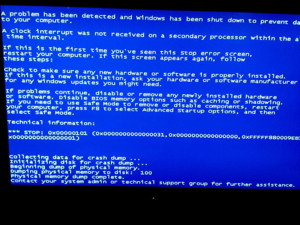

Син екран-проблем.
От доста време получавам BSOD,но сега започнах да му обръщам внимание.Понякога е син екран,понякога просто ПС замръзва,Ctrl+Alt+del не помага.В такива случай само рестарт помага.Ето снимка с ерора :
http://imgur.com/D3iJKLz
Дайте ми съвет какво може да се направи по върпоса и къде е проблема,моля.
Windows 7 Ultimate 64bit

Тази грешка най-често свидетелства за проблем с процесора - за определено време не е отговарял на операционната система. Причините може да са много, например прегряване.
Прикачете minidump файловете от папката %windir%Minidump за да ги разгледат колегите.

Най вероятно, ще трябва да го закараш на сервиз.
Мнението по горе на колегата "programings" е абсолютно вярно.
Ето една малка извадка от дъмп файла:
CLOCK_WATCHDOG_TIMEOUT (101)An expected clock interrupt was not received on a secondary processor in anMP system within the allocated interval. This indicates that the specifiedprocessor is hung and not processing interrupts.Arguments:Arg1: 0000000000000031, Clock interrupt time out interval in nominal clock ticks.Arg2: 0000000000000000, 0.Arg3: fffff880009eb180, The PRCB address of the hung processor.Arg4: 0000000000000001, 0.
А извода от STACK_COMMAND: във дъмп файла е за непознат модул или системна грешка.
Редактирано от ba4o_kiro64 (преглед на промените)
Това е грешка на процесора или на операционната система,за да знам какъв техник да търся?
Проблем на процесора. Преведи си това което е във цитата.
Ясно.Процесора е още в гаранция,която се надявам да покрива такива грешки.
