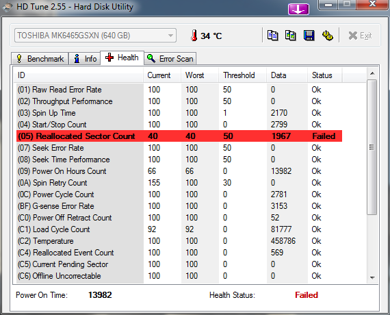

Здравейте, Колеги! От няколко дни на брат ми на лаптопа му излиза съобщение или въпрос от сорта "Искате ли да архивирате хард диска (или информацията), защото могат да бъдат загубени данни". ОС е Windows 7. Правихме всичко нужно от windows-a като проверки на грешки дефрагментиране и т.н. и всичко е нормално. Не дава грешки уж. Свалихме HD Tune и сканираме (пълно) за лоши сектори и нищо не излиза. Единственото нередно, което излиза е това от снимката. Какво точно означава и да го пренебрегнем или да се мъча да изключвам/ поправям харда, чрез някаква програма? Благодаря предварително за отговорите!

Не се тревожи толкова, не е нещо кой знае колко сериозно. Случва се и S.M.A.R.T. статуса понякога да преувеличава нещата, но за всеки случай си прави редовно бекъп. Така като гледам диска е на много малко работни часове, и не е нещо на което трябва да се обръща особено внимание.

Това което ви говорят че не е толкова сериозно положението.... това са несериозни приказки. 1967 преназначени сектора...Занесете лаптопа в гаранционния сервиз и ще ви подменят диска, но преди това си свалете информацията защото в сервизаще го направят срещу заплащане.
Лаптопа не е в гаранция и въпроса ми е точно какво значи този надпис и как да се спре предупреждението от windows-а, че много дразни? Лаптопа се ползва за браузване и няма ценна информация на него. Ако има проблем с хард диска ще се мъчим да го оправим с подходящ софтуер, ако не стане ще го сменим, но на този етап искам първо да разбера какво точно му има.

Лошите сектори които са се появили и диска ги е заменил с резервни са станали прекалено много

Временно може да се пооправят нещата с HDD Regenerator и Low формат на целия диск, но надписът ще си остане,тъй като е запаметен,  а в по- късен етап и ще се появи надпис от биоса и за да продължи зареждането на ОС ще трябва да натискаш F1.  Ако не ти се занимава с преинсталации, поне направи Chkdsk , ако има грешки в ОС да ги поправи.

Регенератора е пълна измама, по добре mhdd или victoria да се използва. Диска е toshiba.
А да, то си пишело :)  Имах съмнение, че е тошиба, защото са големи боклуци. Не знам дали е измама, но регенератора ми е спасил вече 2 диска, наистина временно, но като тръгне веднъж да се разваля, няма оправяне с никаква програма.
