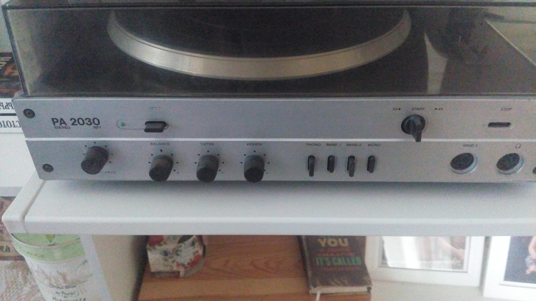

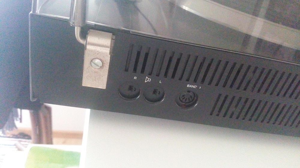

Здравейте,
Имам грамофон Pa 2030 Stereo, който се опитвам да вържа към усилвател, но немога да намеря подходящия кабел. Купих си "петица-->чинчове" но до никъде не стигнах. Прикачам снимка на грамофона.

Първо обърни внимание на превключвателите "band" и след това свържи въпосният кабел закупен от теб. възможно е да се наложи да използваш на петицата срещуположните 2 перца спрямо средата!  Изобщо нека ти помогне някой, който разбира!
Я си сложи 2 колонки в изходите за тях и слушай директно без външен усилвател. Може да си купиш 2 накрайника по 60 ст. за кабелите за да е безпроблемно включването.
