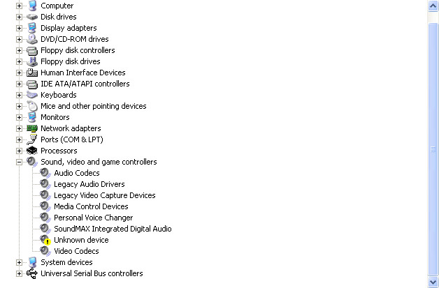

Защо нямам Other Devices от Device Manager? на какво може да се дължи това?
post-346178-0-96862200-1390519307_thumb.
Но пък имате една жълта удивителна,на sound,video ,game contollers.
Ще трябва да му сложите драйвери.
Редактирано от onogondur (преглед на промените)
Не трябва да имаш Other Devices в Device Manager. Това означава, че не са инсталирани драйверите за даден хардуер. В твоя случай обаче имаш ! знак, което означава, че има проблем с дадения драйвери. Каква ти е марката на дъното, за да ти дадем линк от сайта на производителя да си ги инсталираш.
Слагаш диска със драйверите си за компютъра даваш второ копче на драйвера и даваш update driver и то ще си го намери Поздрави !

Да не би някой приятел да се е хвалил, че компютъра му е по-добър от твоя, понеже има и Other devices ?

Наистина съм много зле с дадената материя. Един познат правеше компютъра.. ако може да ми обясните по подробно кои диск и какво се натиска.. страх ме е да не стане по лошо и аптем да се развали нещо ако повлияе на друго :no-no:
Също така не се показва Nvidia Значи ли че нямам карта?
 Не. Имаш SIS Mirage Graphics. :(
Карта вградена ли се води или? Какво изобщо представлява?

Не видях марката на дъното. Напиши какво излиза на Motherboard. Не е нужно да си специалист, за да си инсталираш драйверите. Просто трябва малко да се чете и да имаш мисъл и усет.Софтуера е направен клиентски ориентиран.
Е там си пише - ECS GS7610 Ultra
Ето линк с драйверите на производителя. Ако от там нещо не може да се инсталира може да си свалиш тази програма. Тя ще ти инсталира необходимите.
Сега ще се опитам да го инсталирам. а иначе ако не успея фатално ли е без този драйвер? само за звука ли отговаря?
Да за звука отговаря. Фатално не бих казал, но нали все пак компютъра трябва да работи коректно.
