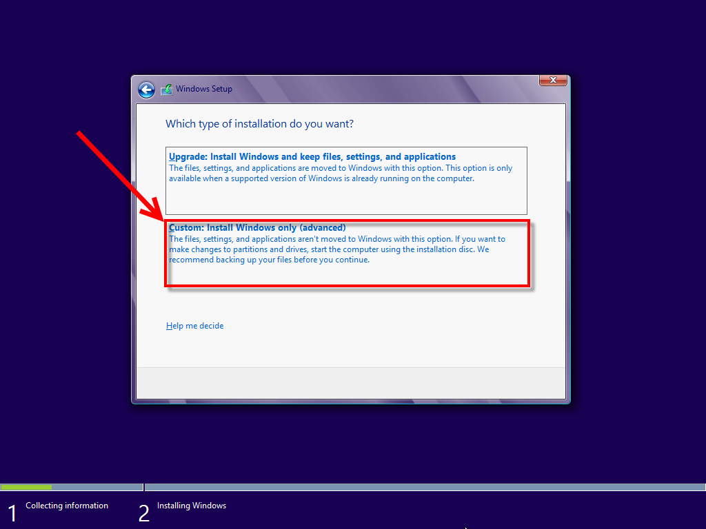

Искам да си преинсталирам windowsa (windows 8) Имам всичко въпроса ми е опцията "upgrade" показана на картинката е възможна само ако сме на по-стара версия(например win7) и инсталираме win8 или може да се избере и в моя случай(от windows 8 na windows8).Целта ми е да преинсталирам компютъра без да се форматира единия дял на хард диска.И ако използвам тази опция какъв точно ще е резултата?Знам че при ъпгрейд от 7 на 8 се създава папка със информацията отпреди преинсталирането и тук ли е така?

за windows 8 си има refresh - що не пробвате него?
за restore нямам restore point ,които да ми свърши работа, обаче този рефреш може и да свърши работа
Но задължително преди това си запази информацията.
Refresh your PC without affecting your files
If your PC isn't performing as well as it once did, and you don't know why, you can refresh your PC without deleting any of your personal files or changing your settings.
Note
If you upgraded your PC from Windows 8 to Windows 8.1 and your PC has a Windows 8 recovery partition, refreshing your PC will restore Windows 8. You’ll need to upgrade to Windows 8.1 after the refresh has finished.
Warning
Apps you installed from websites and DVDs will be removed. Apps that came with your PC and apps you installed from the Windows Store will be reinstalled. Windows puts a list of removed apps on your desktop after refreshing your PC.
To refresh your PC
Swipe in from the right edge of the screen, tap Settings, and then tap Change PC settings.
(If you're using a mouse, point to the upper-right corner of the screen, move the mouse pointer down, click Settings, and then click Change PC settings.)
Tap or click Update and recovery, and then tap or click Recovery.
Under Refresh your PC without affecting your files, tap or click Get started.
Follow the instructions on the screen.
