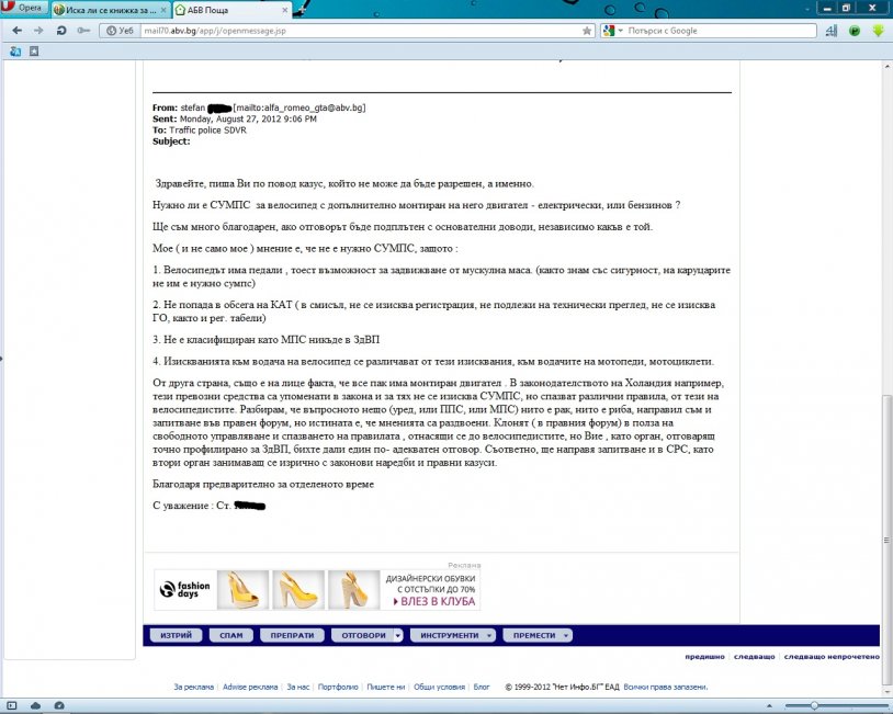

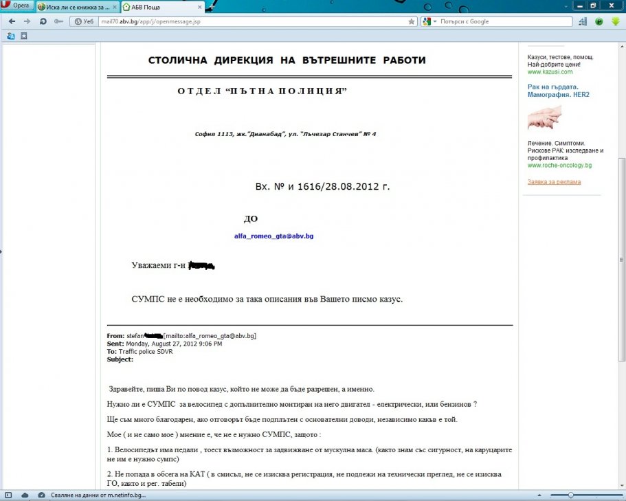

За велосипед с мовниран двигател не е необходимо свидетелство за управление.
Аргументи:
1. Не попада изцяло в нито една от категориите по ЗДП и Правилника за
прилагане на ЗДП;
2. Отговаря на дефиницията за велосипед - има педали и може да се движи с
мускулната сила на водача;
3. Няма как да се регистрира - основни данни за регистрация са номер на рама
и двигател, в нашия случай липсват такива данни;
4. Извадка от НАРЕДБА№ I-45 ОТ 24 МАРТ 2000 Г. ЗА РЕГИСТРАЦИЯТА, ОТЧЕТА,
ПУСКАНЕТО В ДВИЖЕНИЕ И
СПИРАНЕТО ОТ ДВИЖЕНИЕ НА МОТОРНИТЕ ПРЕВОЗНИ СРЕДСТВА И НА РЕМАРКЕТАТА,
ТЕГЛЕНИ ОТ
ТЯХ (ЗАГЛ. ИЗМ. И ДОП. - ДВ, БР. 105 ОТ 2002 Г.):
(3) (Предишна ал. 2 - ДВ, бр. 57 от 2007 г.) Не подлежат на регистрация по
реда на тази наредба:
1. тролейбусите;
2. верижните, строителните, селскостопанските и другите самоходни машини;
3. моторните превозни средства, предназначени за състезания по затворен
маршрут;
4. велосипедите с допълнително монтиран двигател;
5. инвалидните колички с двигател.
Цялата наредба може да намерите тук:
http://www.mvr.bg/NR/rdonlyres/73365...F5BE1/0/Naredba_I45.pdf
Редактирано от callpchelp (преглед на промените)

Освен това, ако знаеш повече от полицията, кяото е отговорила, кратко и ясно в писмото,........ :D:D:D аз трябва да стана тролей.
