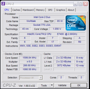

Здравейте.Днес си ъпгрейднах процесора.Махнах стария сложих новия,термо паста сложих.Всичко до тук добре.Включвам компютъра влизам в CPU-Z.Показва че процесора е 1,6GHz.Трябва да е 2,8GHz.Откъде може да идва проблема и как да го оправя?Дъното ми е Gigabyte GA-945GCM-S2L.Стария процесор беше Intel Celeron E1200 1,6GHz.Благодаря предварително!

Какъв друг начин искаш? Флашваш биоса и се кефиш на "новия" процесор.
Няма друг начин. Освен ако не си смениш и дъното.
А може ли да ми обясниш как става?Не съм много наясно с флашването.Само знам , че при най-малката грешка и дъното приключва.
http://www.gigabyte.com/webpage/20/HowToReflashBIOS.html
Ето ти инструкцията. По - подробно е описано в PDF файловете , дадени за изтегляне под всеки вариант. Вероятно най-лесно ще ти бъде флаш под Уиндоус, но прочети внимателно какво трябва да правиш и не забравяй, че Операционната система трябва да е стабилна в момента, да не забива, да не крашва,, да не работят в момента никакви излишни програми, вкл. и антивируса..

Имах същото дъно и го ъпдейтнах за да поддържа e8400 през едно от копчетата при post екрана, после посочваш биос файла от флашката, на която е новия биос и чакаш. Не помня, кое копче беше точно, но е едно от посочените в Post екрана. И архивирай стария преди флашването. После ресет на биоса. Програмата се казва Q-Flash - http://www.gigabyte.com/webpage/20/HowToReflashBIOS.html Линка е от горния пост.
П.П. Ако ще го флашваш през Windows, гледай да няма буря навън или да претоварваш ел. мрежата с печки :D, защото може да изгасне тока и вероятността да останеш без дъно е голяма.
Наистина най-добре е да се използва Q-Flash , но за човек, който не се е занимавал с тези неща ........по-добре под Уин.
П.с. при дъната на Гигабайт бутона е / end / на началния екран. Той служи именно за влизане в Q-Flash.
Редактирано от kokomil (преглед на промените)
Мерси!Флашнах го с @Bios.Всичко мина добре.Оправи се.Спрях от Биоса C1E и EIST.Може да локвате.
