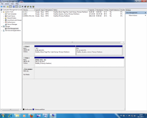

Дай една снимка на Disk management.
Да не си го крил преди това с някоя програма ?
Просто им задай букви на партициите.
Но те си имат букви - "C:"   и   "F:"

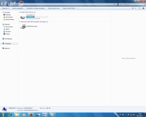

ето снимка на  Disk Menagement  и на компютъра
Диск  "Е"  е външния диск, на втората снимка го изключих. Съжалявам ако въпроса ми е тъп, но не съм много наясно.

Нищо няма да загубиш, не се шашкай. Пробвай първо да го преконвертираш в лоджикъл и виж дали ще го види. Ако не, върни го пак на праймъри и пак провери. Не знам защо е Active обаче... В най-лошия случай ръгаш едно Live CD прехвърляш си инфото и го форматираш :)

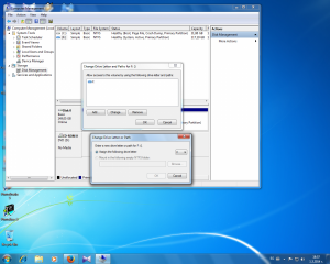

Малко със закъснение, но да кажа, оправи се по най идиотския начин. Докато ровичках да търся причината стигнах до положението от снимката, смених му буквичката и то взе че се оправи и започна да се вижда диска. после си му върнах старата буквичка /свикнал съм с нея/ и всичко си е наред. Не че ми стана ясно какъв беше проблема, но съм доволен от резултата. :)

За друг път да знаеш следното, има ситуации, при които просто смяната на едно настройка с друга последвана от рестартиране и връщане на предната настройка решава проблема.
