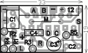

Проблем с нч усилвате tda 1557q на Неомонтана
Значи накачих всички елементи както е дадено по схемата и изходите сам изкарал пак по схемата и трагна проблема е че се чува някакво не много силно бучене и при усилване звука направо се размазва а и малко повечко грее.
Слойил сам му радиатор.
Захранвам го с 12V зарядно.
Ето това е схемата:

Пробвайте с линейно, а не импулсно захранване

Тока от зарядното сам го изправил посредством грец
Този адаптор едва ли може да ти изкара необходимите 5-6 Ампера за стъпалото. Освен Грец са необходими и филтрови кондензатори минимум 2000 мкф.
Може ли да кажеш как да ги варжа след греца и един или пожече да слжа

Кондензаторите се свързват паралелно след диодния изправител, като се спазва поляритета. Може да сложиш 2х1000 мкф. или 1х2000 мкф. или каквито там имаш, като трябва да са поне на 25 V и един качествен керамичен 10-100 нФ. паралелно на тях за да подтиска ВЧ смущенията.

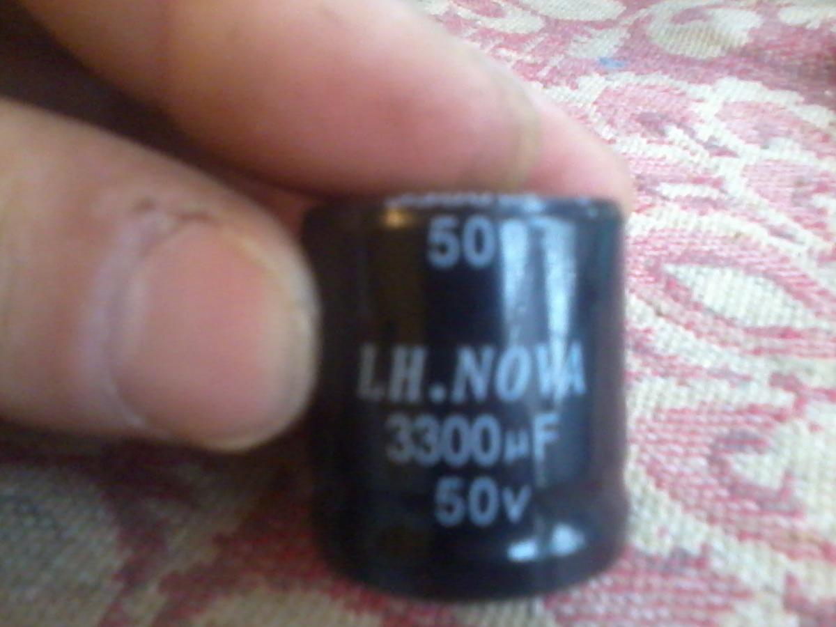

А един на 3300 50V става ли
Ако искаш да има поносим звук и да не бръмчи не използвай 12 волтови зарядни и други измислени източници на захранване, особено импулсни. Намери си един 70-100 ватов трансформатор понижаващ от 220V на 12V АС/променливо напрежение/ използвай си греца и филтриращи кондензатори колкото повече микрофаради по-добре. Кондензатора от горния пост става може и по-голям капацитет да сложиш примерно 4700 или повече поне на 25V. Изправеното напрежение без товар трябва да ти стане към16волта. Щом ти грее си сложи по-голям радиатор.
