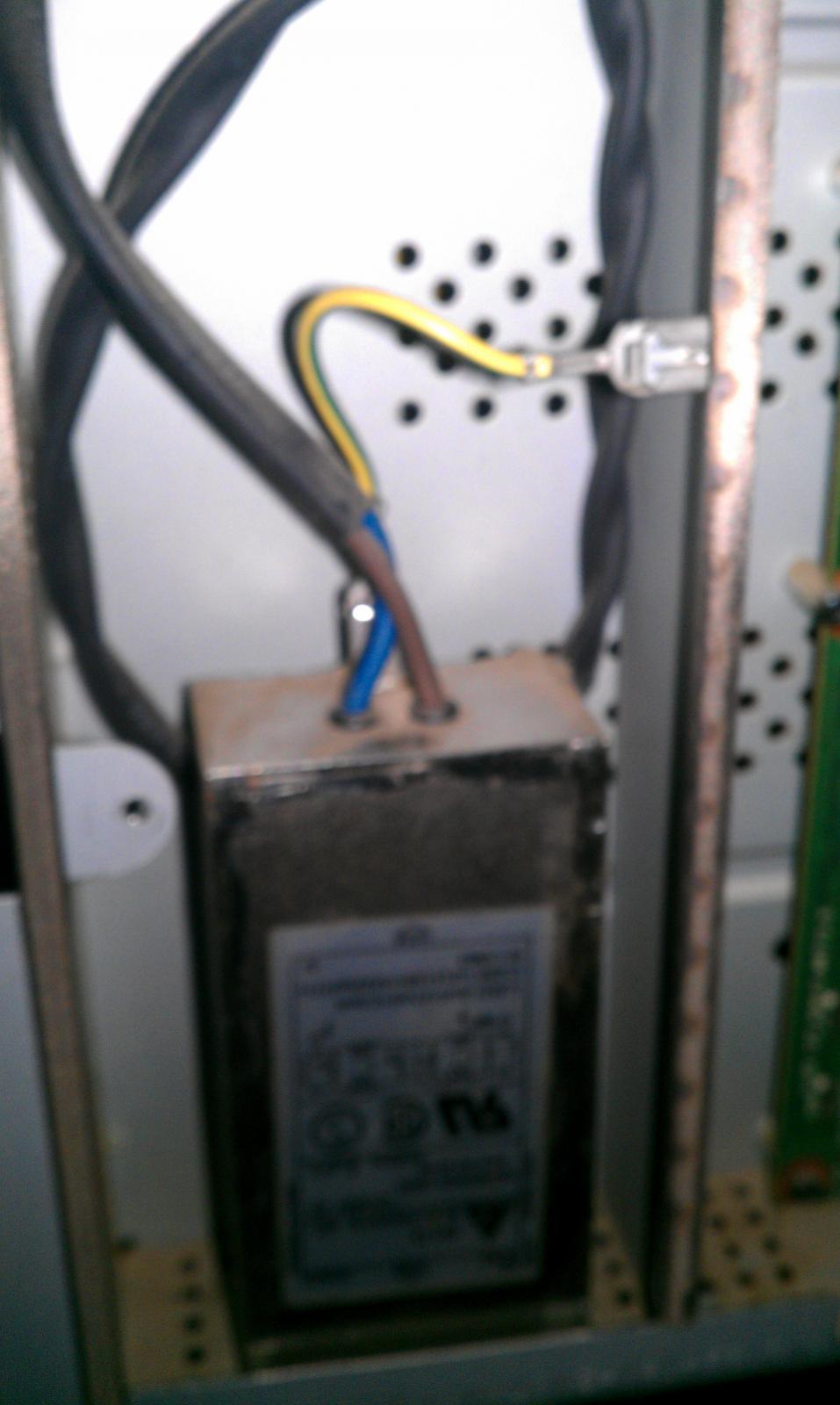

Имам един проблем с телевизор и искам да попитам, каква роля изпълнява жълтия кабел от снимката и ако е за заземяване, може ли той да прави проблеми, ако контакта ми не е наред?
И под-въпрос. Ако го откача и включа телевизора за да изпробвам нещо, какво може да му се случи?

На кабела на телевизора нямаш защитен продоник(жълто зелен). Или има? Това в кутийката е високочестотен филтър. Не би трябвало да има значение дали е свързан или не, но щом е сложен има защо.
Кабела си е нормален захранващ, като на персонален комп. Може ли този кабел, ако е за заземяване, да прави проблем, ако контакта ми не е заземен?
Ако контакта ти не е заземен/занулен значи жилото не е свързано никъде. Провери си контакта.
 И да може да прави проблем.
Що за телевизор е това с трижилен кабел?
Ако контакта ти не е заземен/занулен значи жилото не е свързано никъде. Провери си контакта. И да може да прави проблем.
Оффф плазма. Никога повече...!
Абе ти по добре опиши проблема какъв е на телевизора , може някой да ти помогне .... а това дали е заземен , занулен или офазен контакта - не е от значение :no-no:
ПП . абе тоя трофей верно ли е с трипроводен шнур :( ле,ле ....егати ютията :D
