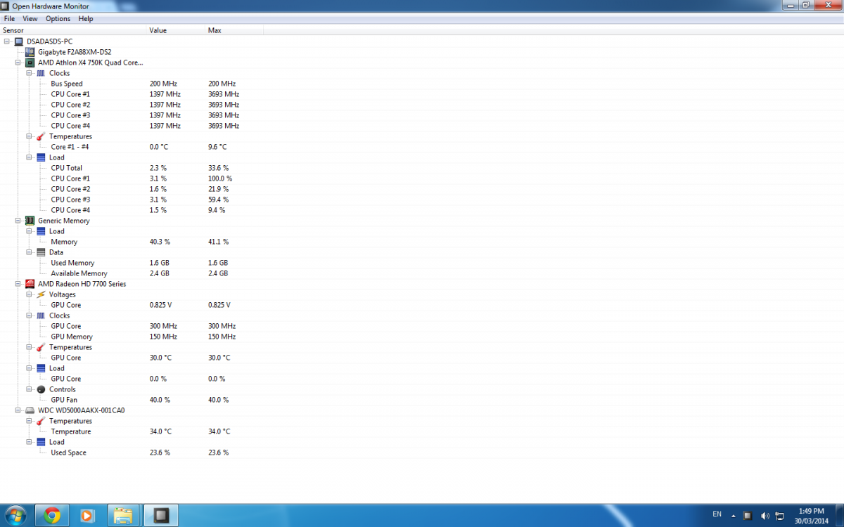

Здравейте, от няколко дена забелязах, че на монитора в ъгъла се показва след леко натоварване една червена черта първоначално е малка, но после се уголемява. Температурите и абсолютно всичко си е наред, не е клокване, само колкото е фабрично, видеото е GIGABYTE HD 7770 1050mhz clock фабричен. Може ли да е от това защото не е честен, защото стой от долу и вчера погледнах само отзад и видях доста прах, но не знам дали е от това. Монитора е доста стар и е претърпявал доста удари, но не знам дали е от него. Също четох, че може да е и от кабела. Кабела си е от ДВИ към ВГА и е старичък, но незнам.
post-338711-0-49249500-1396176196_thumb.
П.П: Когато се пусне ПС-то  я няма, но след около 10мин става една бяла черта и после червена. Моля помогнете.
Благодаря предварително.

Сигурен ли си, че е от монитора?
 Да от монитора ти е, но това може да го разбереш много лесно като включиш или друг монитор към компютъра си или този монитор го включиш към компютър на приятел или познат.
