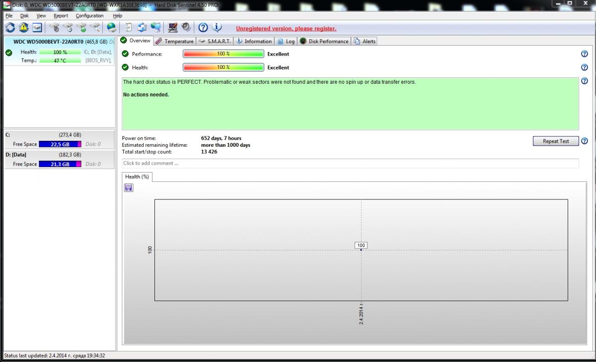

Коя марка е видео картата? А това с песните е ставало защото файловете са били повредени, ще е добре да се направи една обстойна проверка за грешки. Може и да прикачите една снимка от Hard Disk Sentinel, може би хард диска си заминава вече.

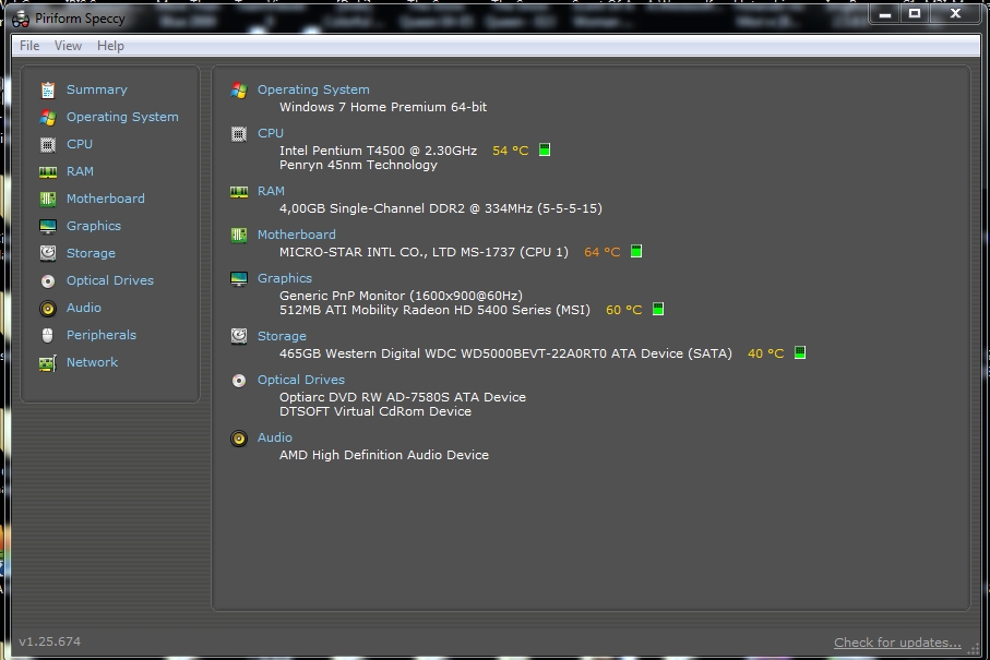

Не сте дали какво е видеото тук, може да свалите програмата Speccy и да прикачите една снимка от нея. А за другата програма не ви трябва ключ, просто прикачете една снимка на началния екран където пише performance и health.
Редактирано от 127.0.0.1 (преглед на промените)
Това е от едната програма снимката.
А от програмата "Speccy" бихте ли ми казали коя директория точно искате да снимам ?

Изглежда че няма проблеми с хард диска, една проверка с checkdisk ще му е достатъчна. А от Speccy от Summary е достатъчно.
Да, това е. А за драйвъра премахнете го както е показано тук: http://support.amd.com/en-us/kb-articles/Pages/GPU57RemoveOldGraphicsDrivers.aspx#Win7След това свалете най-новата версия на видео драйвъра от сайта на AMD.
