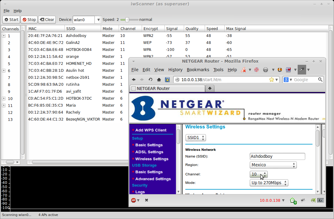

Здравейте имам малък проблем и съм много капризен проблема че в настройки на рутера има една опция за честоти на предаване сигнал говора за tp-link на коя честота да сложа да нямам проблем с забиване и натоварване?Публикувано изображение
Забиването и натоварването са от нещо друго. Нямат нищо общо с канала на излъчване на безжичния сигнал. Трябва да дадеш малко повече информация какво имаш в предвид.

Нормално. Разстояние от 2 къщи с прегради. Няма как да не ти прекъсва. На който и канал да го оставиш винаги ще имаш подобен проблем.
Постави го на Auto и рутера ще избира най-ненатовареният канал и ще го променя в зависимост от силата на излъчване на околните рутери. Хубавото на TP-Link, че софтуера е написан като за начинаещи и винаги в дясно са дадени пояснения по настройките.

Не, трябва да изберете канала, който е май-малко зает

Сканираш ефира и избираш свободен канал или възможно с най-малко маймуни.
Пример, аз избрах канал 10, докато съседите около мен са на 1-ви, 6-ти и 11-ти. Причината е в техници дебили, инсталиращи рутерите.
