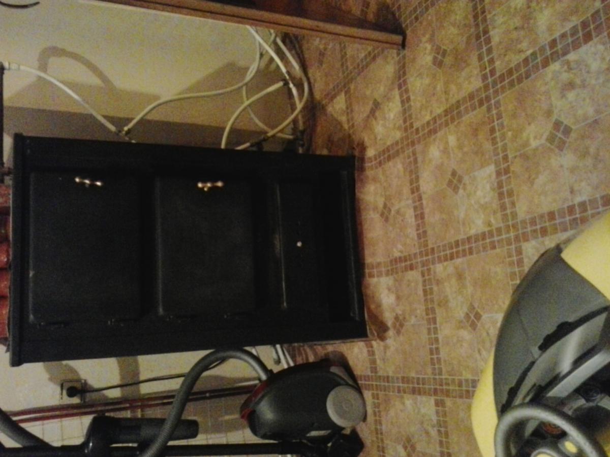

Това за изчисленията горе долу ми е ясно; но притесненията са ми дали котлето ще успее да загрее достатъчно радиаторите, Защото разстоянието от долу до горе не е малко, Още нещо да попитам тъй като котлето е с чекмедже и трябва винаги да се намесвам да отварям като не гори и обратно, ще имали ефект ако се опитам да сложа системата с синджира която сама отваря и затваря клапата. Ако някой знае подобар начин ще бъда благодарен да сподели. :rolleyes:

Това за изчисленията горе долу ми е ясно; но притесненията са ми дали котлето ще успее да загрее достатъчно радиаторите, Защото разстоянието от долу до горе не е малко, Още нещо да попитам тъй като котлето е с чекмедже и трябва винаги да се намесвам да отварям като не гори и обратно, ще имали ефект ако се опитам да сложа системата с синджира която сама отваря и затваря клапата. Ако някой знае подобар начин ще бъда благодарен да сподели. Публикувано изображение
