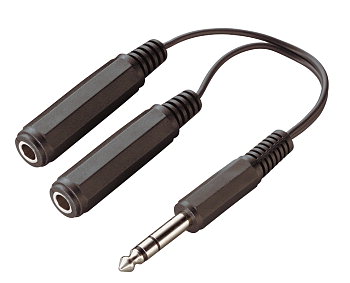

Аз имах друго на предвид, Изходът за свързване на буфера е само един. Искам да е включен компютъра и микрофоните към буфера. Поне този кабел знае ли някой как се казва, мисля че може да ми помогне. Ако имате други идеи, давайте. И тъй като не обяснявам добре питайте. :)

Само с кабели,няма начин да се свържат микрофони и компютър заедно, в уредбата ти.За да стане това което искаш,трябва да има отделен аудио смесител.В него се включва устройството от микрофона и компютъра.А изхода на смесителя се включва към „буфера“,който в случая използваш за усилвател.                            Публикувано изображениетози кабел е стандартен жак 3,5 мм.Може да пробваш ако изхода на устройството на микрофона е същия,да го включиш към уредбата,във входа за централната колона.Тогава звука от микрофона ще трябва да се чува само от централната колона.                                     П.П. В крайна сметка,трябва да знаеш,че тази система(„буфера“) е с много слаб усилвател и няма да постигнеш добър резултат,защото гласът на живо,ще е по силен от този,който излиза през самата уредба ...а по време на рожденния ден ,когато ще е шумно нищо няма да се чува.
