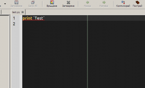

Здравейте.Инсталирах Python 2.7.8 и Geany за IDE на служебния компютър.След като настроих разни цветови теми за IDE-то и сложих за шрифт тези на Ubuntu реших да го изпробвам.Проблемът е че не мога да изпечатам на екрана никакъв текст(string).С цифри няма проблеми.Енкодинга по подразбиране е utf-8 но пробвах с различни и пак същата работа.Ето малко снимки:

Някой сблъскал ли се е с подобен проблем?Отначало помислих че е свързано с шрифта и го промених но и това не помогна.Когато задам кода директно на интерпретатора всичко си работи.

Така като гледам, редактора ти вмъква някви unicode кавички, а не стандартните ASCII - то си личи от принтването - че са 2 символа.

Или може би ги прави типографски кавички

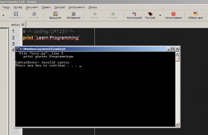

Капитане и това пробвах но не работи :

Кавичките са виновни. Пробвай да копираш файла, който написах по-горе и да го пуснеш (без да минаваш през ИДЕ)
П.П. И под линукс сложи кодовата таблица да е UTF-8

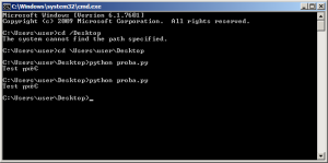

Ето резултатът без файла да е минал през IDE:
post-26529-0-78733000-1408632794_thumb.p
Той си каза че директно работи.
Аз си мисля, че е от GTK + Scintilla под Windows. Те и двете неща са си бъгави под Win + това, default шригра на CMD мисля, че по default не държи utf8 ( та даже мисля, че и cp1251 ).Най-безболезнения вариант в случая ми се вижда да се ползва безплатната версия на PyCharm. И изхода на конзолните приложения да си го гледаш направо в output window-a който си е в IDE-то.
п.с. Python 2.7 мисля, че по default стринговете не бяха unicode, а това го замениха от 3 нагоре и вкара unicode поддръжка в defaul-ния str. Тука може и да лъжа, някой питонист да ме поправи, ако не е така.
