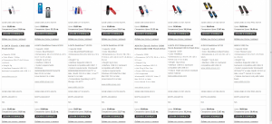

Аз си взимам 32 гб ADATA UHS-I, CLASS10 MicroUSB за около 21 лева (в магазина е около 27). + четец за около м/у 5 и 10 лева е перфектна комбинация, понеже се ползва на всякъде и за всичко. Всякакви предложения за пръчки големи колкото мобилен телефон и струващи от порядъка на 40 лева за 16 гб ми се виждат безумни...
п.п. не виждам как това нещо дето го ползвам за флашка ще умре от намокряне, камо ли от изпускане, понеже е леко като перце... Ползвам един четец на кингстън, който е колкото нокътя на малкия ми пръст.
Редактирано от djagi (преглед на промените)
На някои им трябват скъпите, заради скоростта. Всеки според нуждите си. Имаш една точка над снимката и 3 минути си чекам екрана и си мисля че има умрял пиксел....
За всеки влак си има пътници. На мен лично ми допада.
