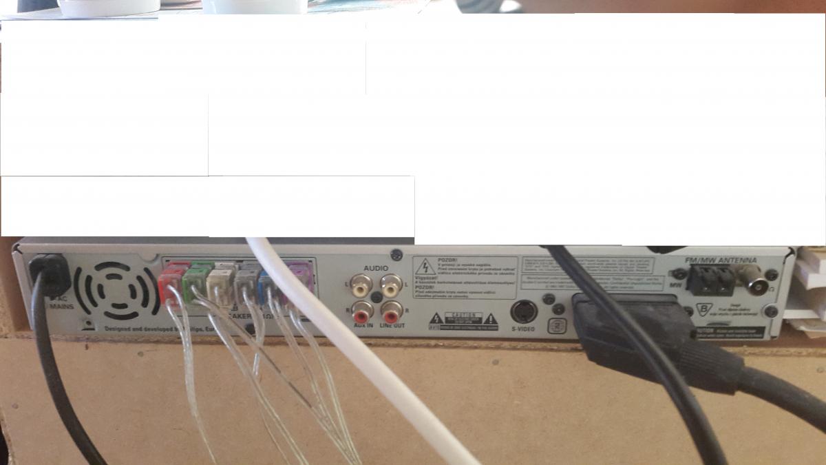

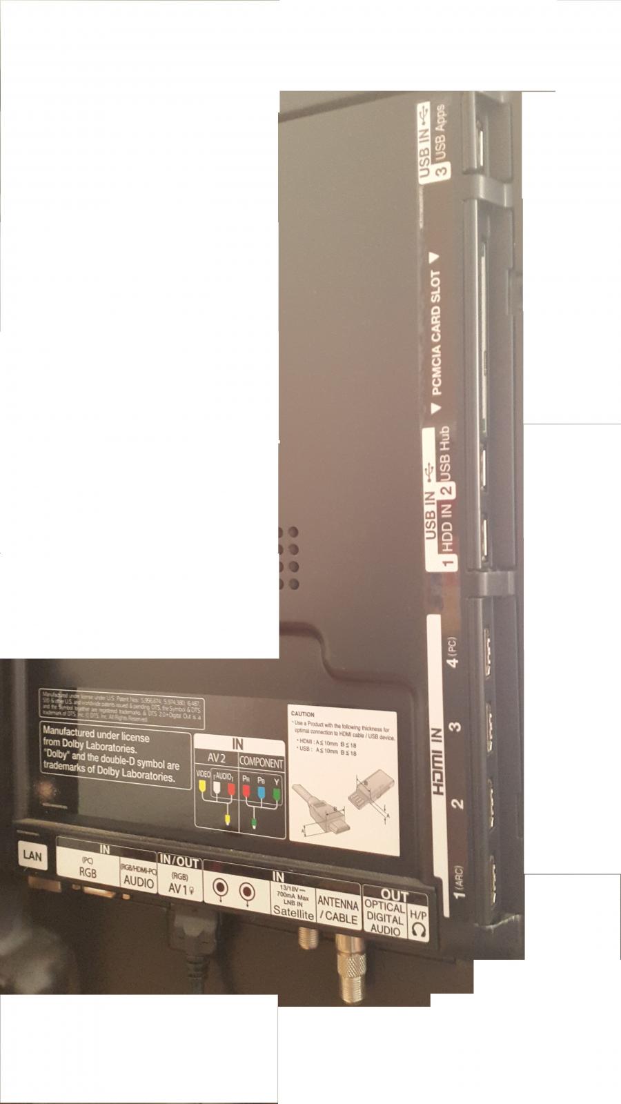

Здравейте искам да попитам знаещите как да свържа звука от телевизора с колонките от двд-то. Телевизора е LG. Прилагам и снимки от гърба на телевизора и двд-то. Снимките са изрязани калпаво но се виждат всички изходи и входове на устройствата.

Привет, за съжаление ти е доста старичко ДВД-то защото не виждам входове нито за оптика нито за цифров аудио кабел, което е доста странно. При това положение единственото, което можеш да направиш е следното: купуваш кабел, който от единия край е като този на снимката на ТВ-то маркиран на входа  IN AV 2  /трите разноцветни жака/ и"връзваш" ДВД-то на отворите маркирани с "IN" а на ТВ-то ползваш посочения отвор.Този кабел явно от единия край е жак но от другата страна трябва да е чинчове Ползваш само чинчовете оцветени с бяло и червено като внимаваш да не ги кръстосаш. Спираш звука на ТВ.то и слушаш само от ДВД-то. Имай предвид, че сигнала от този кабел е аналогов и няма да ти възпроизвежда съраунд звук. Ще го слушаш само стерео.

Взимаш си един кабел стерео жак-чинч. Стерео жака вкарваш в ИЗХОДА за слушалки на телевизора, а двата чинча в ДВД-то където пише AUX IN!

Входове има! Съраунд-а може да го издокара от ДВД-то, това да му е проблема.

Пъхаш кабелите където пише аудио и пробваш, ако не стане пъхаш в другите дупки и пак пробваш. Не знам какво ти е двд-то, но моето също е доста старо и за да използвам колонките трябва да го пусна на "AUX" режим.

Дали са глупости не знам но....не ми се започва отново една тема, която се оказа, че изобщо не е за масовите потребители на този форум!!! Няма да навлизам в понятия като съпротивления, чувствителност и т.н. Ако ти е напълно безразлично какъв звук търсиш направи точно тази глупост с изхода за слушалките но ако имаш претенции към качеството на звука то направи както казвам. Ако беше без значение кой изход за какво е то производителите щяха да правят само по един изход и всеки щеше да си "ръга" кабела, който му трябва в едни и същи отвор!!! Хайде малко да мислим преди да предлагаме компромисни решения!

Съраунд друг път!!!!! Вече писах, че съраунда е ЦИФРОВ сигнал а с чинчове предаваш само АНАЛОГОВ!!!!Да го обяснявам ли по-подробно или вече го проумяваш?
А ти знаеш ли че изхода за говорител/усилвател и за слушалки е едно и също?
