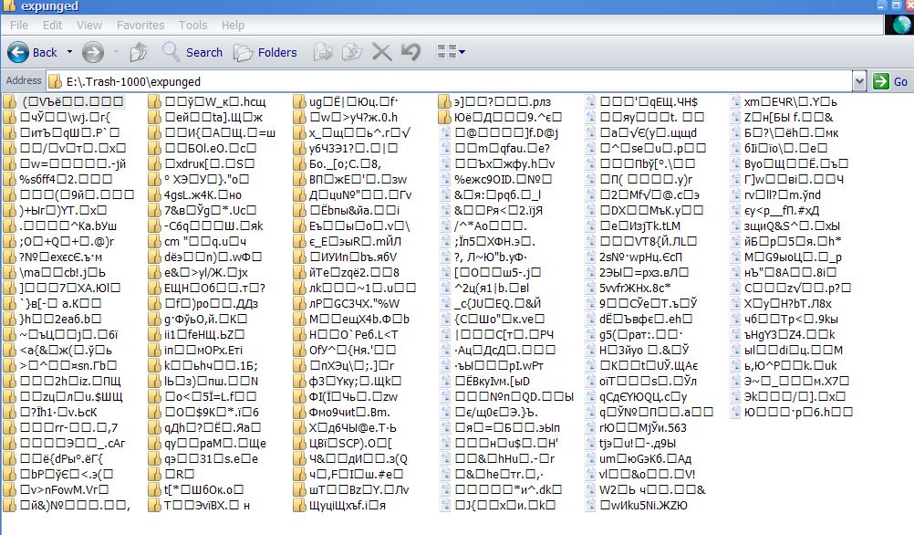

Здравейте.
От някое време във флашката ми(A-Data 8 GB USB3) се появи една папка .Trash-1000 и вътре някакви файлове на маймуница - не мога да ги изтрия нито под Уиндоус, нито под линукс. Още по-странното е, че за размера им излиза 348 GB, което разбира се няма как да е вярно. Когато я включа в "Седмицата" ми излиза съобщение, че иска да я "сканира и поправи" - дали това ще оправи проблема, или може нещо да се обърка повече?
post-349490-0-44000400-1412536731_thumb.
