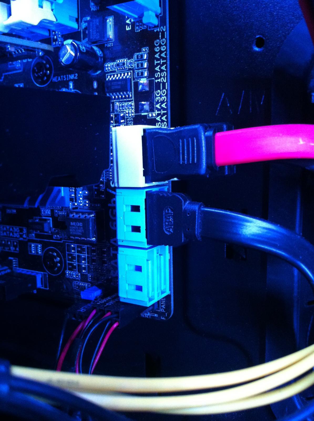

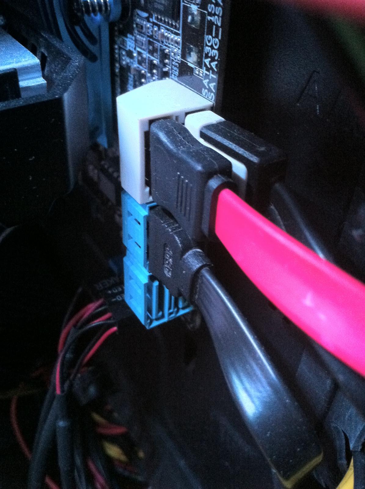

Здравейте, имам следният проблем: Дънната платка е: Asus p8h67-m le - има 6 SATA порта от които 4-SATA 2 и 2-SATA 3. Към SATA 3 портовете са закачени едно SSD и едно HDD, а към единия от SATA 2 портовете ми е CD/DVD у-вото. Проблема е, че SATA 2 портовете изобщо не отчитат в Bios-a да има закачено у-во на тях. Пробвах да сменя да сложа HDD-то на SATA 2, но отново изобщо не го отчита като свързано, а когато са свързани към SATA 3 няма никакъв проблем. Т.е. hdd-то и ssd-то работят, но CD/DVD у-вото - не. Другото което е в BIOS-а нали се избира интерфейса по който са свързани м-у "AHCI" и "IDE" и за SSD-то трябва да е на AHCI, но за cd-dvd у-вото трябва да е на IDE доколкото знам, а дънната платка не ми дава избор за всеки порт поотделно, а само един интерфейс. Възможно ли е sata 2 портовете да не работят по някакъв начин? и другото, което искам да спомена, че CD/DVD у-вото се отваря и затваря, но просто няма връзка с дъното и не изкарва никаква информация... ще прикача и снимки как по-точно са свързани към дъното.

За да се убедите ,че и другите САТА портове работят,може просто да закачите на тях или хард-диска,или ССД-то.И по този начин ще сте сигурен.Разменете кабелите на устройствата,за да отметнете възможността кабела на оптичното устройство да не е в ред.
Иначе,подгответе се за мисълта,че устройството вече не работи.
п.п.Сега се зачетох по-подробно в темата ви.извинете за моята прибързаност.Ясно е,че според вас не работят САТА 2 портовете.Но как се появи това положение? Изведнъж или постепенно? Правехте ли нещо на компютъра,някакви промени?

Добре дори и така да е... това не решава проблема, устройството не работи на Sata 2 портовете нито hdd-то ако го свържа към sata 2.
пробвай да преместиш някое от работещите устройства заедно с кабела на SATA2 порт и виж работи ли. Ако да - кабел. Ако не - САТА2 контролерът си е заминал.
Още в началото казах, че пробвах и с HDD-то и има същият ефект - не се появява нищо в биоса (не индефицира включено в порта у-во).
Да, намерих програма на производителя, която за секунди ми показа че четерите порта SATA 2 не работят "ASUS SATA Verifier ", бях търсил и преди много относно това, но не бях стигал до програмката. И оттук следва следващият ми въпрос: Може ли това CD/DVD у-во да се свърже с платката чрез друг порт (предполагам, че не) и в случай, че не може, може ли да се поправи по някакъв начин или единственото решение е нова платка? (дъното вече е извън гаранция)
