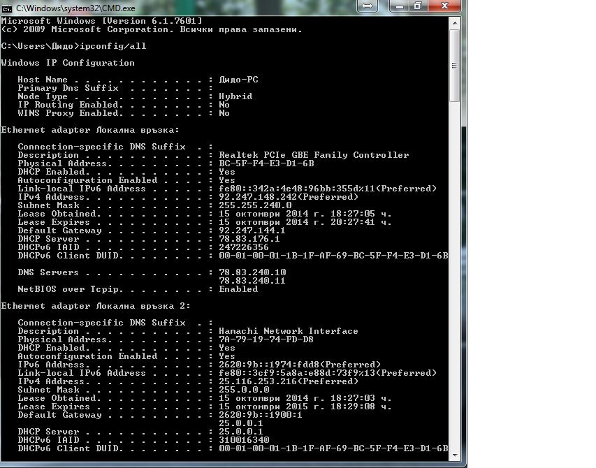

Какво връща командата:
ipconfig /all
Ще ви кача снимка на това какво ми отвръща, защото не съм чак такъв спец!
Ето снимката!
post-340233-0-18496700-1413393721_thumb.
Ето снимката!

Не разбрах. И тази снимка, която публикувахте е от компютъра, свързан към маршрутизатора?
Снимката беше публикувана, защото казахте да напиша командата ipconfig /all но не оточнихте каде и я написах в cmd а някаде другаде ли трябваше да бъде?
не, не ме разбрахте. трябва да изпълните командата когато компютъра е закачен за маршрутизатора
Ами да включен е към рутера ако това имате на предвид.
Да, но няма как да взимате публичен адрес зад маршрутизатора. Настройките ви нещо не са наред.

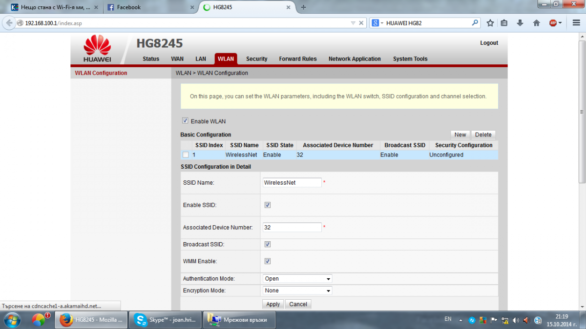

Ами без съмнение ще съм затруднен защото не разбирам много, много! Ще отворя настройките и ще ви пратя снимка!
Давай

Давай

Зарежи то това - дай снимките
Дайте снимка от настройките, така само ще навлезем в офтопи
Добре качвам след 5 минути!
Качвам едната и сега и втората защото на една снимка не събрах цябата страница!
Съжалявам но не мога да кача снимката ако първата не върши работа ще снимам наново втората!
post-340233-0-71446900-1413397129_thumb.
