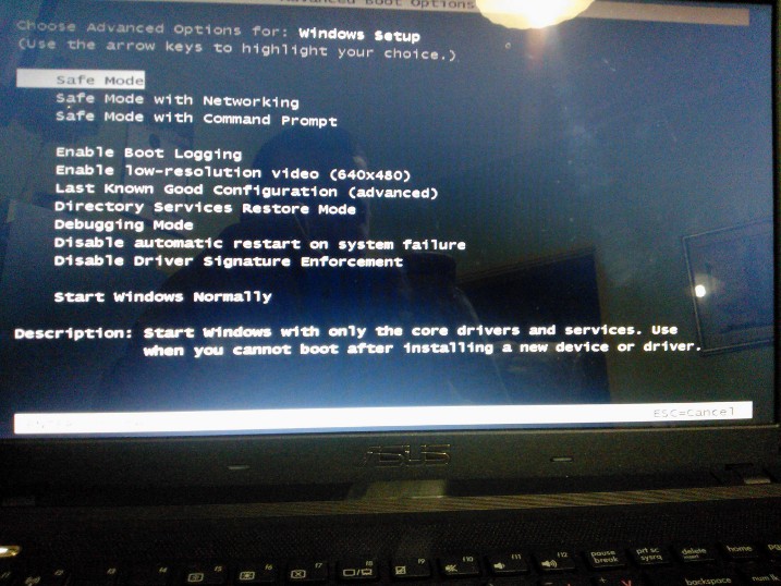

Ето какво ми излиза като натисна F8

Ами избери Disable the Automatic Restart on System Failure и ако се появи синк екран с грешка снимай го или запиши каква е грешката
А под Safe Mode можеш ли да влезеш или и тогава се изключва.
Другото, което може да пробваш, е при стартирането на компютъра да натиснеш ляв Shift  и да го държиш натиснат, докато не се появи работният плот(дай боже :) ).
