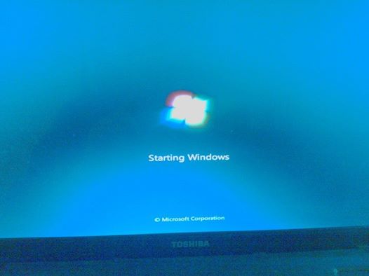

Добър ден имам проблем при стартиране на Windows когато си включа лаптопа той се зареди  до  едно полужение, и е до там  а   вчера си работи без никакви проблеми  не знам каква  е пречината не мсиля, че е  кой  знае колко  голяма за  това  реших да попитам в форумътт
тук съм снимал  да видите за какво  става  дума.

Пробвайте да влезете в Save mode с натисане на клавиш F8 при стартирането на компютъра. Ако зареди до работен плот, рестартирайте компютъра да обнови регистратурата.
направих както ми каазахте, но  не се оправи  имате ли  друго предложение...
 Не стана ясно в safe mode зарежда ли?
да  зарежда  може би  10 секунди  и  спря  чакам  го  вече  15 минути но  си седи така пише моля изчакайте
Т.е. и под sаfe mode не зарежда.
Ами като предложение направи си едно Live CD/USB с Hiren's Boot, от него стартирай мини XP и направи проверка на диска с командата chkdsk
Само не ми  стана ясно как да го направя  това Live CD/USB да  запиша нещо на  диск или с  имаш предвид  с флашка  несъм запознат  с  това
