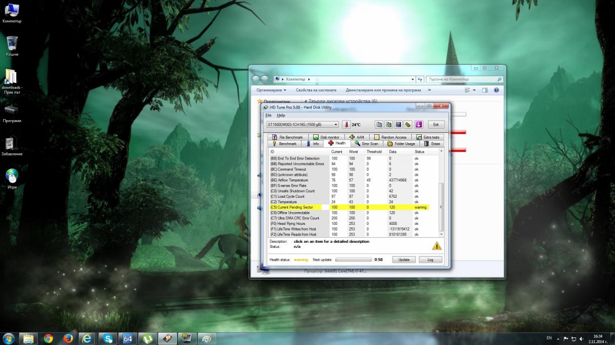

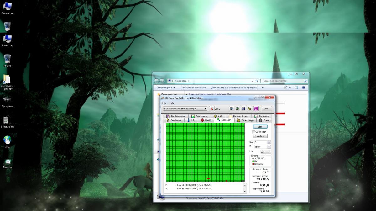

Здравейте, днес докато си гледах филм на компа, изведнъж той заби, след рестарт пък когато отворих моят компютър ми показа дяловете на харда но когато се опитах да влезна в папките ми даде че те са празни, отново рестартирах компа и харда тотално изчезна, дори и от биоса, след махането и връщането обратно на кабелите за захранването и сата,  харда се показа и няма проблем със него, папките се виждат и се отварят без проблем, но въпреки всичко реших да тествам харда с ХД ТУНЕ и ми изкара 3 грешки. Харда е ST1500DM003-1CH16G SATA III 7200 1500GB.Сега въпросът ми е че харда е пълен и ме е страх за информацията, освен това харда е гаранционен. Искам да попитам, дали има смисъл да се разправям с гаранцията и дали въобще ще я уважат? Не съм наясно с хардовете как седи въпроса и какво покрива гаранцията. И дали не е по добре направо да го сменя, като съм се спрял на един от тези три модела. 1 2 3 Като две и три са с по голям обем но за сметка на това 1 е с повече гаранция и по висок клас.Какво бихте ме посъветвали и ако се наложи смяна,кой от трите да взема? Аз лично по принцип предпочитам качеството за сметка на количеството. Ето снимки от програмата..

Ами взех 3 терабайта WD Black, честно казано определено не е шумен, температурата която държи е от порядъка на 23-25 градуса. Просто и другите дискове са ми от черната серия и съм много доволен, а и гаранцията си е добра. Колкото до сигейта, тествах го със 4 различни програми, ХД туне, ХД сентинел, Сеатуулс, и ХДД регенератор, всичките намират лоши сектори,направих и лоу левъл формат но проблема остана, занесох го в сервиза и сега чакам да се произнесат,дано да го сменят че 1.5 тб по малко си е доста :)

Беливаков, когато му дадох да стартира проверка той започна, и след 10 минути компа заби и излезна син екран, след рестарта харда пак беше изчезнал и трябваше да го откача от дъното, ,да го закача наново и чак тогава се появи, реших да не се занимавам с глупости и направих лоу левъл формат а след това пуснах хдд регенератор, и накрая взеха че се показаха повече бед сектори от колкото бяха в началото. Ето снимки на хардовете за стен90,j7vjah.jpg28i2ku9.jpg2a4slde.jpg и снимки на програмите след форматирането и уж оправянето на лошите сектори, ако видиш на снимката най горе в първият пост секторите са само 4 а сега са вече 12,и на всичкото отгоре хдд сентинел изписа че харда е почти мъртвец, а преди изкарваше че просто може да загубя информация и трябва да направя бекъп. За това сега чакам тия от сервиза какво ще кажат, все пак тоя хард е на 6 месеца и го ползвах за съхраняване на музика, инсталирани игри и подобни, не беше за торентите, да кажеш че е стъргал денонощно за коефициенти.
