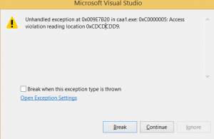

Здравейте, имам да направя стек с данни от файл и да ги сортирам по метод на Шел, но сортирането не ми се получава. Моля помогнете.
Ето го и моя код:

post-300059-0-39632400-1417871730_thumb.

Проблема на програмата Ви се намира в този ред на метода int find_num(opashka *st, int n) :
st = st->last;
В следващите редове съм поставил коментарите си по кода, и грешките, които успях да открия.
	int br = 0;
	while (br != n) {
		st = st->last; // Какво е това last ?! Никъде се попълва, никъде се въвежда и никъде не се ползва... освен тук... Това е причината за грешката Ви !
		br++;
	return st->key;
