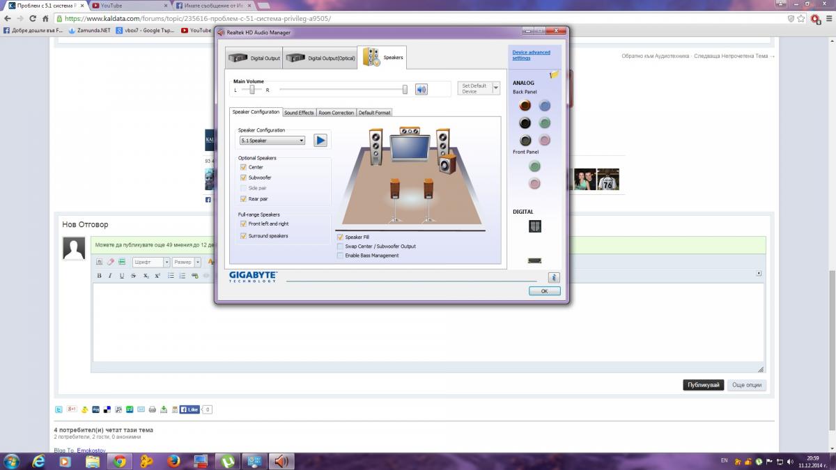

При мен цветовете са други .... А от каде да вляза да разгледам настройките на видео картата ?
post-355193-0-65391600-1418324181_thumb.
