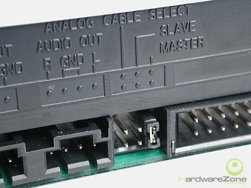

Закачили сте записвачката на отделен кабел и дъното иска когато там има само едно устройство то да е настроено от джъмперите на мастер а в момента не е. На самата записвачка има схема с позицията на джъмпера.

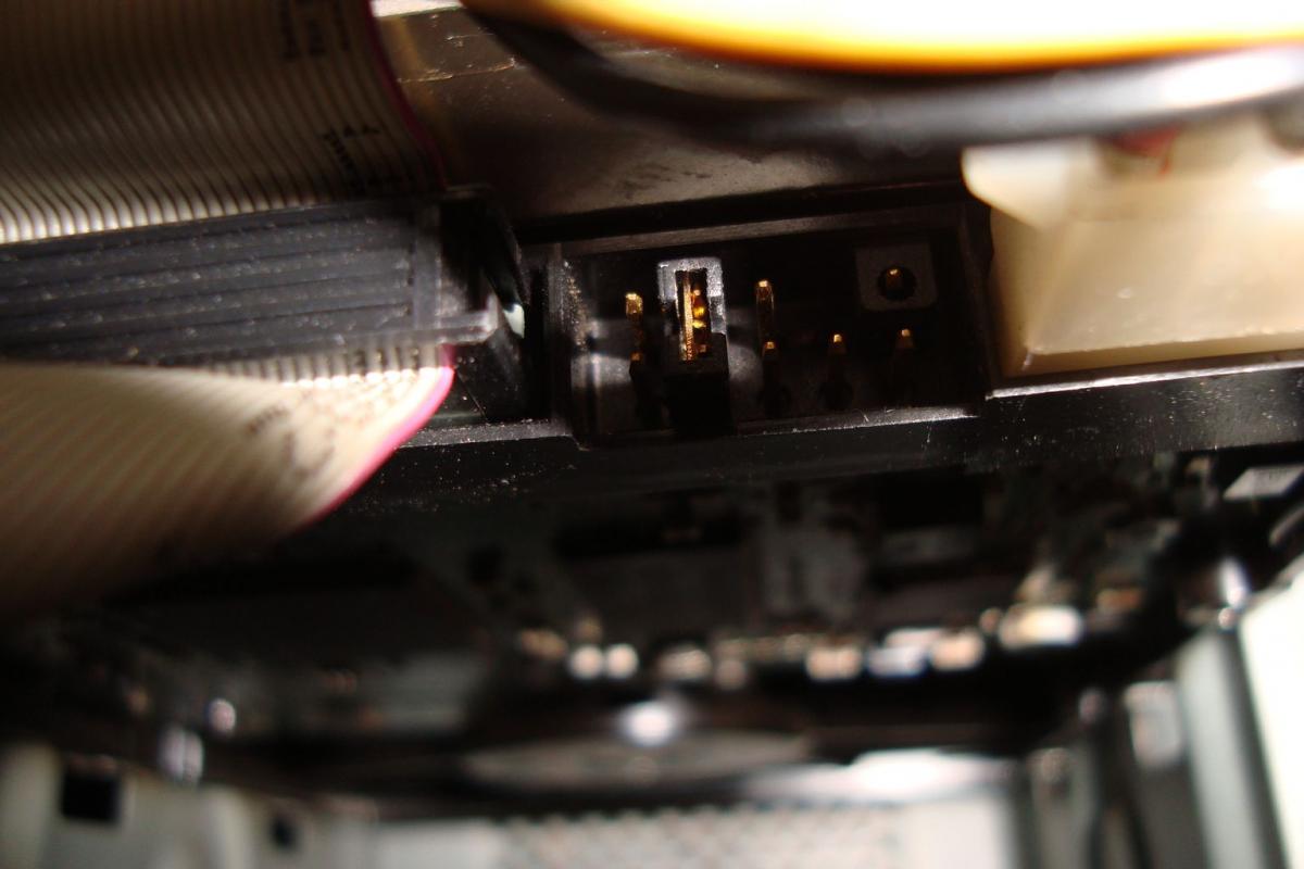

Разгледайте твърдия диск на компютъра, който се опитвате да включите. В единия от двата края на твърдия диск (там където се включват кабелите от дъното и захранването) трябва да има едни стърчащи метални пръчици:
След като ги откриете огледайте указанията по твърдия диск. Трябва да има някъде по лепенките върху диска указано в какво положение трябва да е джъмпера (Jumper) за да е устройството във режим "master".
След като го намерите, просто го поставете на мястото където е указано на вашия диск, че трябва да се намира в положение "master".
+1 Ето така:
