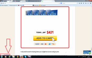

Как да направя такъв PHP код ?
Не знам дали правилно е да се каже PHP код, но искам някой като с курсора на мишката посочи към някакъв линк да стане както е на снимката. И също така, ако някой може да ми каже защо се прави това(с каква цел или полза), ако собственика на сайта не желае да му се вижда пренасочващият линк може да използва както се казва "Short Links" като goo.gl, tyniurl и т.н.
Благодаря предварително.
http://prikachi.com/images.php?images/41/7825041B.png

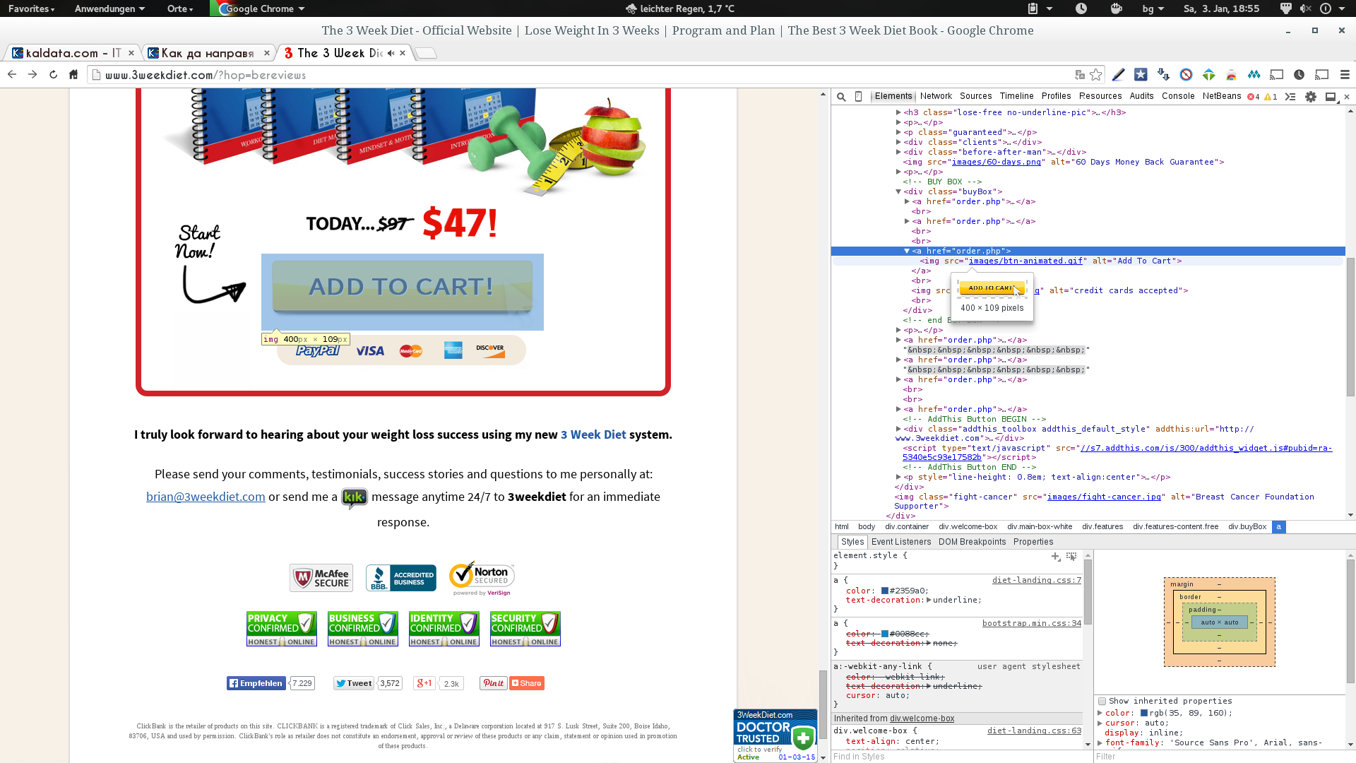

http://fs2.directupload.net/images/150103/rlu2xnwe.png
Редактирано от MirchevSvilen (преглед на промените)
Самият статус бар се манипулира чрез JavaScript.
Иска да не се вижда името на домейна.
Авторът подвежда като е замазал части от изображението. Ето го в действителност и там ясно се вижда низа в сатус бара.

Не точно anchor tag, при anchor tag като посочиш с курсора на мишката най-долу в ляво се вижда сайта. В тоя пример http://example.comще се види. А аз искам да не се вижда сайтът който се показва в долу ляво на браузъра. Както се вижда на снимката, която съм качил, но просто като съм направил PrintScreen курсора на мишката не се вижда, където пише на снимката "Buy It Now" долу в ляво се вижда това ---> 3weekdiet.com/order.php, а не сайтът
