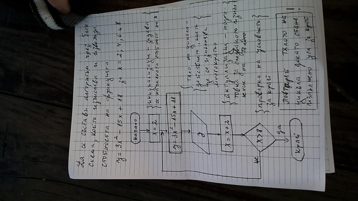

не за 2рата! :)
тъй като гледам 2рата задача е квадратно уравнение
еми сорс кода е за първата снимка : https://kaldata.com/forums/uploads/monthly_01_2015/post-315984-0-64327200-1420888833.jpg
не за 2рата! :)
А имаш ли идея как да стане с квадратно уравнение с тази блок схема?
Благодаря предварително!
ето но без да се намира дискриминантата :

тъй като при квадратното уравнение се търси Х1 и 2, а ти имаш стойности за Х незнам точно как да се реши
нека другите колеги да покажат по-добър вариант
Вариант 1: Възможно най-близко до самата схема:
# include <iostream>
using namespace std;
void calculateForBlockScheme() {
	int y,x;
	x = 2;
	while(x<=8) {
		y = 3*x*x - 15*x + 18;
		cout << "Y(" << x << ") = " << y << endl;
		x = x + 2;
Вариант 2: Стандартен подход за задачата:
void calculateForBlockSchemeOpt() {
	int y,x;
	for(x = 2; x <= 8; x += 2 ) {
Вариант 3: Едноредово решение:
void calculateForBlockSchemeOneLine() {
	for(int x = 2; x <= 8; cout << "Y(" << x << ") = " << 3*x*x - 15*x + 18 << endl, x += 2 );
Допълнително ще приложа и една бърза реализация за решаване на квадратно уравнение, с въвеждане на a,b и c.
Не е оптималното, но е една идея по - четимо като код:
# include <cmath>
int main(int argc, char **argv) {
	calculateForBlockSchemeSick();
	double a, b, c;
	cout << "a: ";
	cin >> a;
	cout << "b: ";
	cin >> b;
	cout << "c: ";
	cin >> c;
	if (a == 0) {
		if (b == 0) {
			cout << "Quadratic function is constant";
		} else {
			cout << "One solution - X = ";
			cout << -(c/b) << endl;
	} else {
		double D = b*b - 4*a*c;
		if (D < 0) {
			cout << "No solution !";
		} else if (D == 0) {
			cout << "Quadratic function has double solution - X1 = X2 = ";
			cout << -b/(2*a) << endl;
		} else {
			cout << "Quadratic function has two solutions" << endl;
			cout << "X1 = " << (-b-sqrt(D))/2*a << endl;
			cout << "X2 = " << (-b+sqrt(D))/2*a;
	return 0;
По последния код, може доста да поработите, за да се получи ефективна и доста спретната програмка.
P.S. Писано е на C++, като оставям на автора, при желание, да си го обърне за С :)
Поздрави !
Редактирано от soundtracker (преглед на промените)
