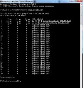

Дайте точния екран. И има проблем при вас
post-354161-0-05553800-1420988934_thumb.
Да... това,че проблемът е от мен го знам, явно е при мен.

Проблема ви е в доставчика. Обадете им се и им обяснете че филтрират гугъл
Благодаря :) Ще ги видим какви са ги свършили. До сега не беше се случвало.Хубава вечер и благодаря за помощта.
Няма защо. Изпратете им втората снимка за доказателство

А... има и друго. Връзката е безжична. С телефон, който използва същата връзка безпроблемно се влиза в гугъл и търсачката си се зарежда. Това не означава ли, че проблемът не е в доставчиците?
ТОва променя нещата. Явно проблема е в компютъра. Изпълнете следните команди една след друга в един прозорец:
ipconfig /flushdns
nslookup mail.google.com
ipconfig /flushdns
