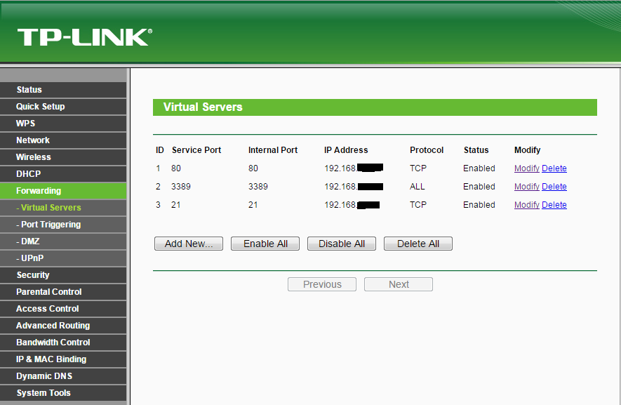

Имам странен проблем с ФТП сървъра на който работя в момента. Сървъра си работи без проблем от локално ИП - локалхост,127.0.0.1 както и от 192.168.***.***. Днес след като привърших с повечето задачи реших да го пробвам как ще е през публичното ми ИП. Настроих рутера (port forwarding) на порт 21 . Поставих съответното ИП 192.168.***.*** (от СМД) , но при опит да се свържа страницата зарежда около 20 сек. след което хвърля грешка че неможе да се свърже, че страницата не е достъпна - стандартна браузър грешка която получаваш когато се опитваш да се свържеш към несъществуващ адрес.
Сигурен съм че не е проблем с рутера защото в момента имам действащ активен редирект към порт 80 , на apache (протокол http) който си работи без проблеми и порта на РДП (3389).  Долу ще приложа снимка към рутера . Модела на рутера е TL-WR740N (тп-линк)

Пренасочете и порт 20

Без успех ! :(

Без да исках ви излъгах за FireWall-a :D :D, разреших порт 21,20 и всичко се оправи. Наскоро преинсталирах и забравих че не съм я изкл.  Моля да бъда извинен все пак ако на някой му послужи тази тема , ако не може да бъде изтрита !

какъв е сървърът, може да не поддържа passive mode (което е задължително ako си зад NAT), а пък е възможно и да няма опция за настройки в какъв рейндж да са конекциите за теглене. във всички случаи само 20 и 21 порт не са достатъчни, щом си зад NAT...
https://forum.filezilla-project.org/viewtopic.php?t=368 точка 3:
You can specify this port range on the "passive mode settings" page in the settings dialog in the server interface
и тези портове също трябва да се пренасочат... като не можеш да укажеш на сървъра в какъв рейндж да генерира връзките, ще си ги генерира random и няма да стане...
